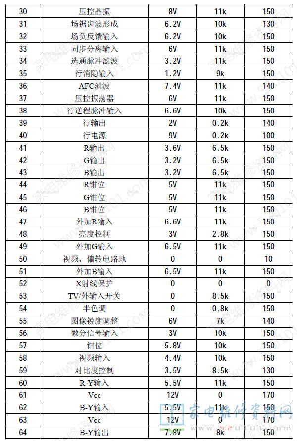

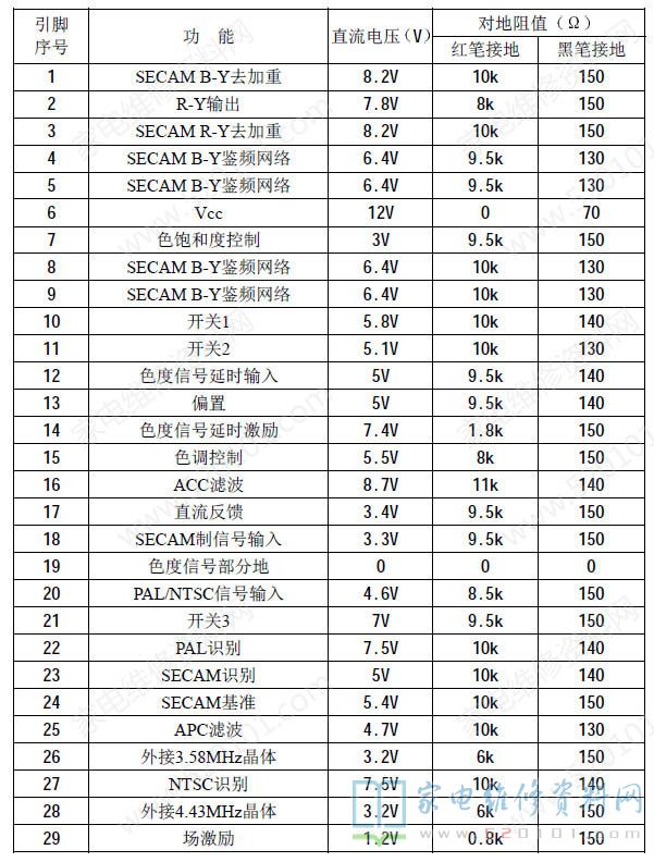

一、TA8759引脚功能和实测电压值
说明:测量机型为海信SR6333,采用MF10B型万用表,在线电阻红笔接地采用R*1k档,黑笔接地采用R*10档。

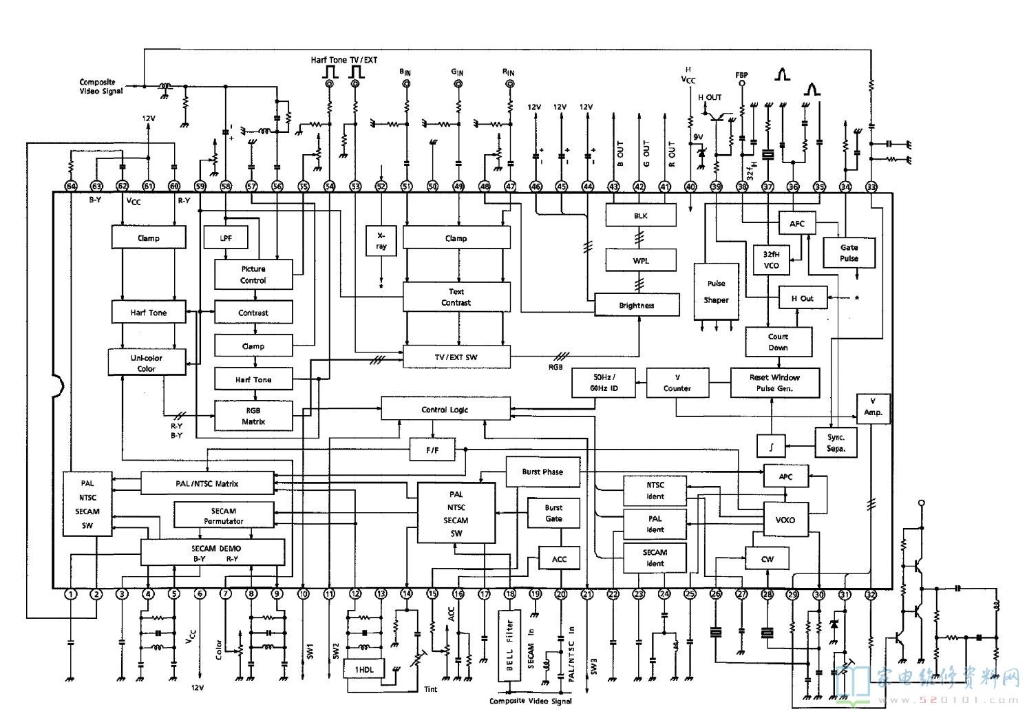

二、TA8759内部方框图

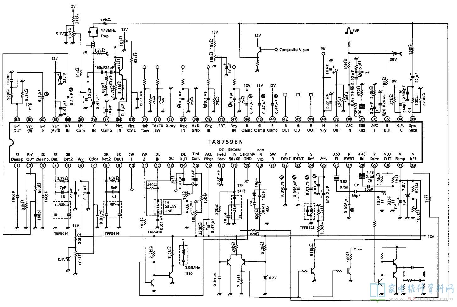

三、TA8759典型应用电路
