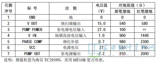

一、TA8427K引脚功能与实测电压(在TCL 2501机型上测定)
序号
符号
功能
直流电压(V)
序号
符号
功能
直流电压(V)
GND
地
0
Phase.C
相位补偿
0.6
V.OUT
场扫描输出
14.8
Vcc
电源端
27.0
V.OUT supply
场扫描输出级电源
27.8
Pump-up out
泵电源输出端
1.9
Input
场频锯齿波输入
1.0
