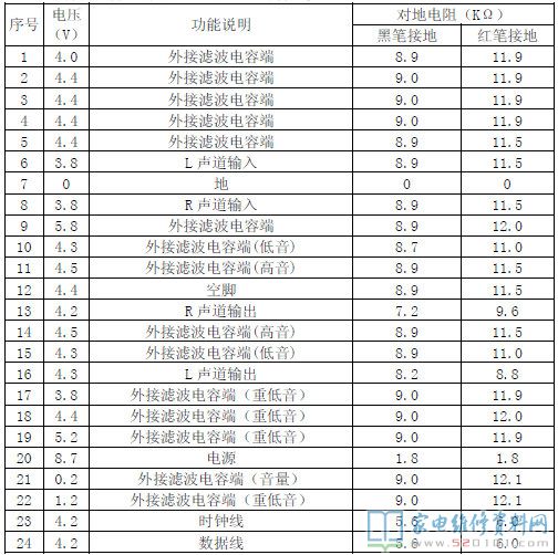

一、TA1343N引脚功能与实测电压
序号
符号
功能
直流电压(V)
序号
符号
功能
直流电压(V)
O. C.
偏移消除滤波器
13
R CH OUTPUT
右通道输出
Φ4
Φ4
14
TREDLE HPF(L)
高音高通滤波器(L)
Φ3
Φ3
15
BASS LPF(L)
低音低通滤波器(L)
Φ2
Φ2
16
L CH OUTPUT
左通道输出
Φ1
Φ1
17
WOOFER LPF1
低音低桶滤波1
L CH LRPUT
左通道输入
18
WOOFER LPF2
低音低桶滤波2
GND
地
19
WOOFER LPF3
低音低桶滤波3
RCH LROUT
右通道输入
20
VCC (9V)
VCC供电端
BIAS FILTER
偏置滤波器
21
VOLUME FILTER
音量滤波器
10
BASS LPF(R)
低音低通滤波器(R)
22
WOOFER FILTER
低音电平滤波器
11
TRED LE HPF(R)
高音高通滤波器
23
SCL
SCL
12
W CH OUTPUT
低音通道输出
24
SDA
SDA

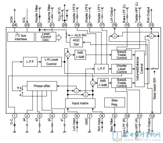

二、TA1343N内部方框图

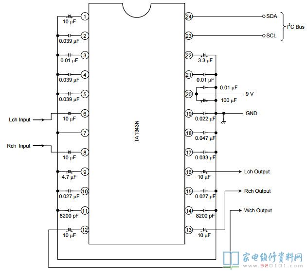

三、TA1343N典型应用电路
