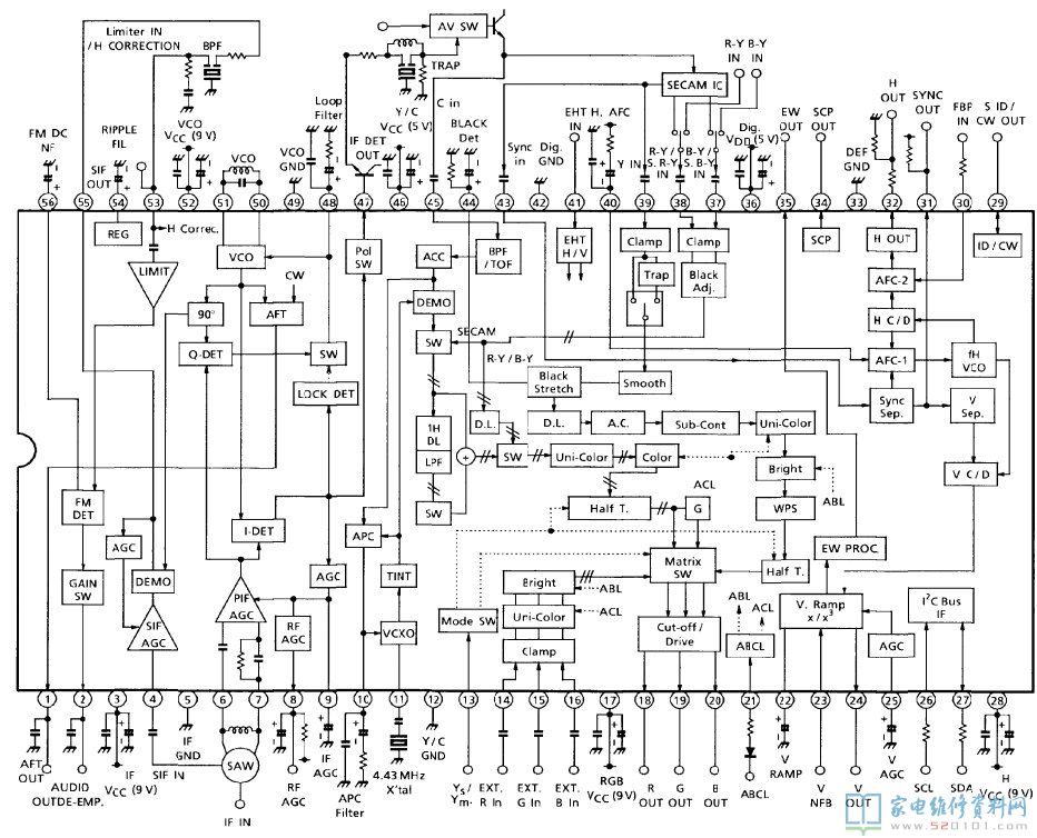

二、TB1240AN内部方框图

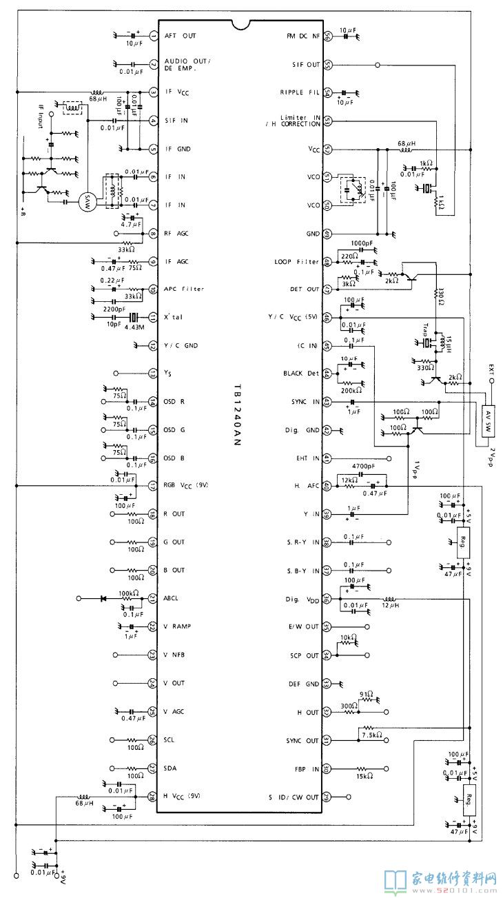

三、TB1240AN典型应用电路
