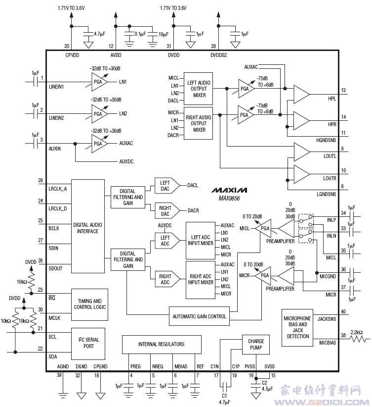

概述:MAX9856是MAXIM公司生产的一款高性能、低功耗立体声编解码器,用于MP3、个人媒体播放器(PMP)或其它便携式多媒体设备。利用内置立体声DirectDrive®耳机放大器,采用1.8V单电源供电时,编解码器能够为32Ω立体声耳机提供30mW功率。9mW的超低功耗播放使其成为电池供电的理想选择。MAX9856提供麦克风输入放大器、灵活的输入选择、信号混音以及自动增益控制(AGC)。全面的负载阻抗检测功能使得MAX9856能够自动检测常见的音频及音频/视频耳机和插孔。
输出包括立体声DirectDrive线出及DirectDrive耳机放大器。立体声ADC可转换来自内部或外部麦克风、配置为单端或差分模式的音频信号。线入可以配置为立体声输入、差分输入或单声道输入,并通过麦克风的一个通道回放。在转换为数字信号之前,选定的模拟输入可与其它输入源同时放大或混音。ADC还具有可编程数字高通滤波器,以消除直流失调电压和风噪声。
MAX9856支持主机和从机模式下8kHz至48kHz范围内的所有常用采样频率。串行数字音频接口支持多种格式,包括I²S、左对齐和PCM模式。
MAX9856采用增强散热、节省空间的40引脚6mm x 6mm x 0.8mm TQFN封装。

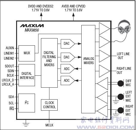

二、MAX9856功能和特性
1.71V至3.6V单电源供电
立体声30mW DirectDrive耳机放大器
立体声1VRMS DirectDrive线出(VDD = 1.8V)及立体声线入
低噪声立体声及单声道差分麦克风输入带有自动增益控制及静噪功能
9mW播放功耗(VDD = 1.8V)
91dB 96kHz 18位立体声DAC
85dB 48kHz 18位立体声ADC
支持10MHz至60MHz之间的所有主时钟频率
ADC及DAC可在独立采样频率下工作
灵活的音频混音及音量控制
工作时无咔嗒/噼噗声
耳机检测逻辑电路
I²C控制接口
