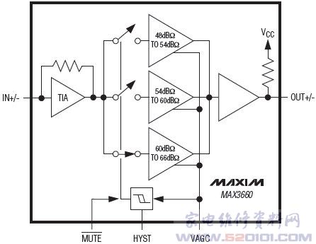

概述:MAX3660是MAXIM公司生产的一款高线性度模拟RF跨异放大器(TIA)专为无源光网络(PON)视频接收应用设计。MAX3660具有66dBΩ最大可变增益并集成补偿功能,利用简单的前馈自动增益控制(AGC),频率为870MHz时,能够为+2dBm至-8dBm (在4.2% OMI)的光输入信号提供23dBmV/通道±1dB (47MHz时为19dBmV/通道)的补偿。MAX3660也可配置成前馈AGC以实现更大的动态范围。信号频率为47MHz至870MHz,输入-8dBm (4.2% OMI)或-6dBm (3.3% OMI)时,CNR优于48dB (1.0A/W光电二极管和-165dB/Hz RIN)。CSO及CTB分别优于-61dBc及-65dBc。该器件支持大于1000MHz的工作频率。它采用TQFN16脚封装,工作频率大于1000MHz,5V单电原供电,功耗650mW。
