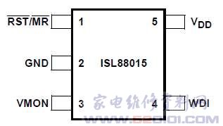

概述:ISL88015系列器件具备固定和/或可调电压监测以及其他多种常用功能——例如加电复位控制、看门狗定时器、电源 电压监控和手动复位断言等,采用结构小巧的5引脚SOT23封装。

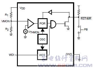

ISL88015的独特功能包括一个启动超时为51s、常规 超时为1.6s的看门狗定时器。在ISL88015上面,用 户可在CPOR引 脚上连接一个电容器,延长额定的200ms加电复位 超时时间。ISL88015同时搭载了固定和可调电压监测器。 ISL88015具备辅助性低态有效复位和高 态有效复位输出。所有型号均具备手动复位功能。
这些器件提供了7 个预编程的复位阈值电压,在 运行温度范围内, 可精确到±1.5%。ISL88015 带有一个用户可调电压输入,用 于定制化电压监控( 最 低为0.6 伏)。所有组件经专门设计均具备低功耗和高阈值精确 度特征。

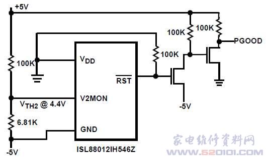

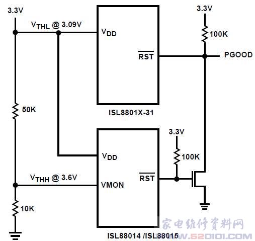

单/双电压监控器
固定电压监控,可精确监测+2.5 伏、+3.0 伏、+3.3 伏、+5.0 伏电源电压
双电压监控器,一个用于监测固定输入电压,另一个用于监 测用户可调电压(最低0.6 伏)
同时具备RST 和RST 输出
可调POR 超时时间
看门狗定时器,常规超时时间为1.6s,启动超时时间为51s
所有型号均带有手动复位输入
有效复位信号低至VDD=1 伏
电压阈值精确度达到±1.5%
不受电压瞬态的干扰
