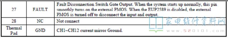

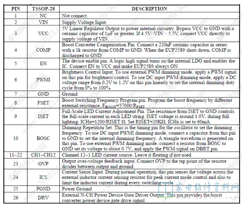

一、EUP2589引脚功能

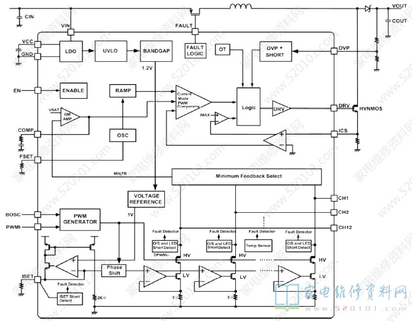

二、EUP2589内部方框图

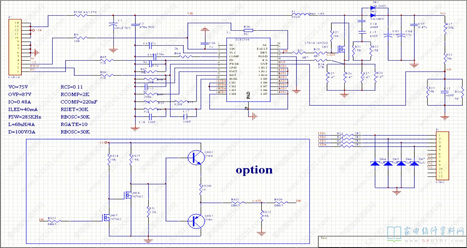

三、EUP2589典型应用电路(创维168P-P32DWE-00恒流板)
采用EUP2589构成DC-DC升压(B0OST)电路给LED提供驱动电源,其电路图如下所示,EUP2589是BOOST电路的控制器,其与电感(L),二极管(D),MOSFET (Q),输出电容(C)构成了一个完整的升压电路,将输入电压24V提升到65V左右,为LED背光灯提供驱动电压。EUP2589通过第5脚来控制背光电路开启与关断,第8脚设置BOOST工作频率F=57000/Rset(K9 ),第9脚外置电阻设置通道CHX工作电流Ichx=12000/Riset(KΩ), 第6脚外部调光(调光频率为100HZ-2KHZ),本案中电流设定为120~130mA (根据液晶公司屏所选LED灯来设定)。为LED灯提供恒流控制。
