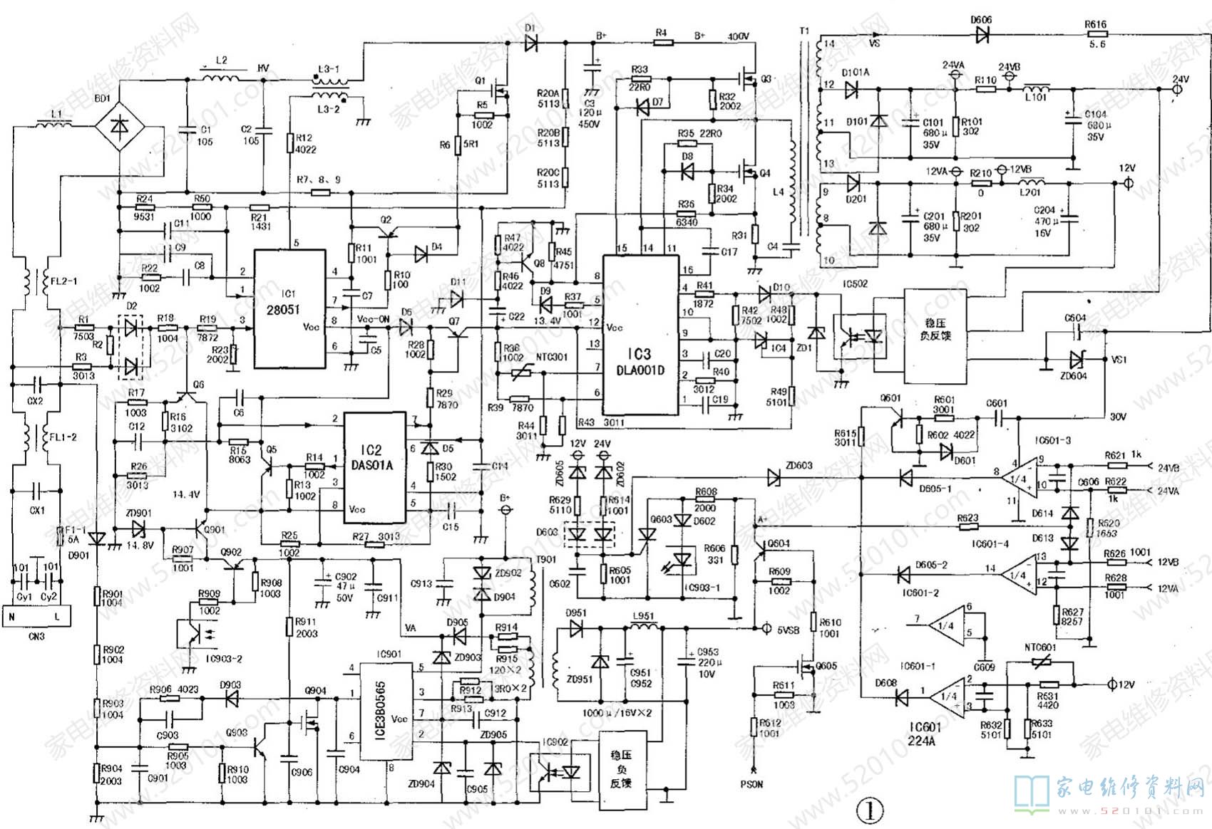

概述:DAS01A是一款双运算放大器IC芯片,DA在康佳液晶彩电台达DPS-220QP型电源板中,市电电压及PFC输出电压检测保护电路采用DAS01A(IC2),如图1所示,其引脚功能及实测数据见表1。

二、DAS01A典型应用电路
如下图所示,开机后,CPU输出高电位送到电源接口的PSON端,场效应管Q605和三极管Q604导通,5VSB电源通过Q604、R608、D602加在光耦IC903的发光二极管上,于是光敏三极管导通,Q902导通。VA经Q902、Q901给DAS01A(IC2 )⑧脚提供14.4V的工作电压。启动后的IC2通过②脚对输入的市电信息进行检测,只有市电电压正常,IC2才从①脚输出低电平,Q5导通, IC1( 28051 )⑧脚获得14.2V的工作电源,以IC1为核心的PFC电路开始工作,将B+电压升至400V左右。随后,IC2通过⑥脚对PFC电路输出电压B+进行检测,如果电源工作正常,则从其⑦脚输出低电位,Q7导通,主开关电源芯片DLA001D (IC3 )得电工作。
