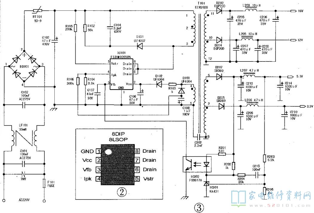

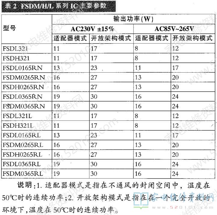

该系列IC的具体型号很多,如常见的FSDL0165RN、FSDM0265RN、FSDH0265RN、FSDM0365RN等,这些IC内部电路和引脚功能相同,主要区别在于输出功率有所不同,见表2。该系列IC共8个引脚,采用8DIP、8ISOP两种封装形式,如图2所示,其引脚功能见表3。
采用该系列IC构成的开关电源,与其他开关电源相比,具有电路结构简单、输入电压范围宽、输出电压纹波小、器件成本低等优点,广泛用于机顶盒、DVD、适配器及液晶彩电中。图3为FSDM0265的典型应用电路。

三、DM0265典型应用电路
下图3是FSDM0265的典型应用电路。AC220V交流电经整流滤波后,得到约300V的直流电压,通过电阻R105及FSDM0265RN( IC101 )的⑤脚向内部电路供电,并同时给②脚外接电容C106充电。若C106两端电压低于12V ,芯片内部连接于②、⑤脚之间的开关为接通状态;当C106两端电压达到12V时;内部开关断开,芯片开始正常工作。
IC101启动工作后,IC101通过③脚检测C107两端的反馈电压,从而调节芯片内部PWM控制器输出的脉冲宽度,通过调节开关管导通的占空比对输出电压的大小进行调节,具体过程如下:当输出的5.1V电压升高时,加在三端精密稳压器IC301的R极上的电压升高,则K极电压下降,即光电耦合器件IC302的②脚电压下降,流过IC302中发光二极管的电流增大,其③、④脚间的光敏三极管导通程度加深,即IC302的③、④脚间等效电阻减小,则IC101的③脚电压下降,在内部PWM控制器的作用下,输出脉冲的占空比减小,最终使输出电压下降。当5.1V电压降低时,其稳压过程与上述相反。
