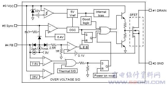

概述:DP904是一款单排5脚封装的开关电源厚膜块,工作电压650V,最大工作电流28A,功率140W。它可以与KA2S0765 DP804互换。
一、DP904引脚功能说明
| 脚号 | 脚名 | 功能 | 电压(V) |
| 1 | DRAIN | 接场效应管漏极 | 293 |
| 2 | GND | 接地 | 0 |
| 3 | VCC | 芯片供电/供电异常检测 | 32.5 |
| 4 | FB | 误差信号输入 (资料来自:家电维修资料网) | 1.5 |
| 5 | softstrat&snc | 软启动控制/同步触发信号输入 | 5 |
