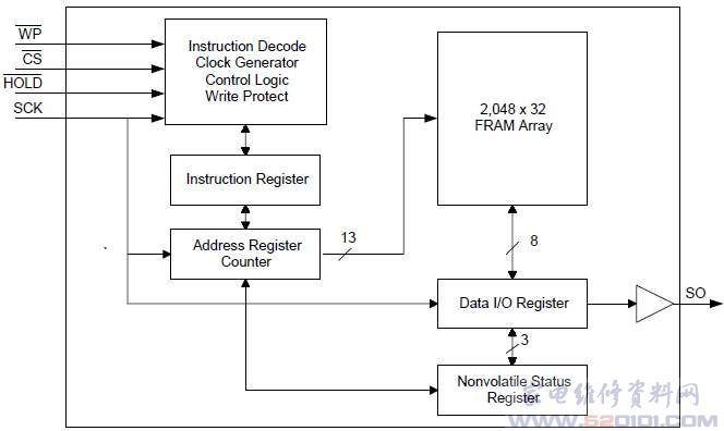

概述:FM25640是RAMTRON公司生产的一款64Kb的 FRAM 串行存储器。它具有100亿次的读写次数,掉电数据可保持10年。该器件支持SPI的模式0&3,最大可达到5 MHz的总线速度,结构容量为8192×8位。它采用8脚DIP封装。
引脚功能中文解释

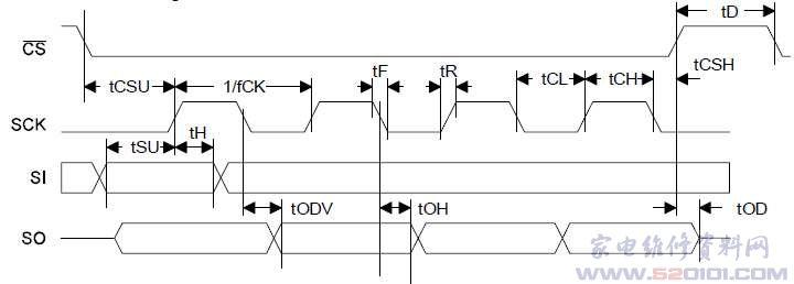

CS:片选,低电平有效。当它为高电平时,所有的输出处于高阻态,芯片忽略其它输入;当它为低电平时,芯片功能开启,并根据SCK的信号而动作。
SO:串行输出。数据输出引脚。
WP:写保护,低电平有效时,将阻止向状态寄存器进行写操作。
VSS:电源地。
SI:串行输入。数据输入引脚。
SCK:串行时钟。

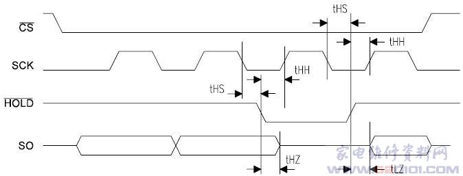

HOLD:保持端口,低电平有效。当SCK为低电平且该脚亦为低电平时,暂停当前的操作。而当SCK为低电平而HOLD为高电平时,则恢复被暂停的操作。
VDD:5 V引脚电源。
