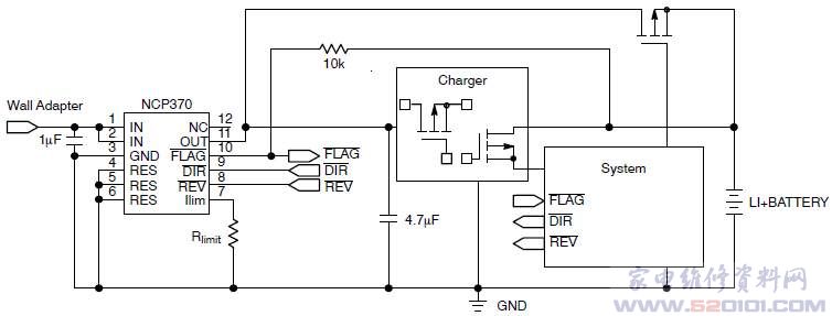

概述:NCP370是ON Semiconductor(安森美半导体)生产的一款具有过压、过流保护及反向控制功能的集成双向保护器件。该器件可以提供高达+28V的正向保护和低至-28 V的负向保护功能,从而提高对便携设备前端的保护。它采用了创新架构,可在器件内部为连接在底部连接器并以锂离子电池供电的外部附件提供OCP保护,而无需使用外部OCP器件。另外,NCP370还集成有低导通阻抗(Ron)的N沟道MOSFET,可有效支持便携设备中的锂离子电池所要求的1.3 A的直接充电电流,并可进一步降低系统成本。它为12脚LLGA接口。
四、NCP370芯片介绍和特性

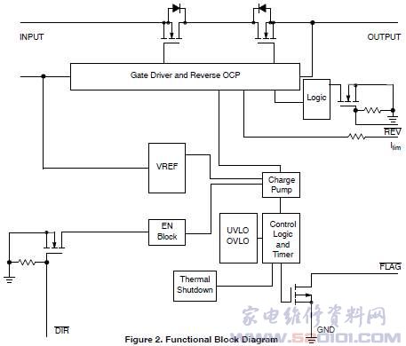

NCP370是一种双向保护器件,通过该器件所提供的“反向”模式,可对便携设备电池的反向电流进行稳流,并可为连接在便携设备底部连接器上的FM收发器、音频或闪光等外部设备进行供电。因此,NCP370可为手机、数码相机、MP3/4、个人数字助理(PDA)和GPS系统提供正向及负向(+/-)过压保护(OVP),并为调频(FM)收发器、负载扬声器/蜂鸣器和闪光模块等便携附件提供过流保护(OCP)。
主要特性如下:
* 具有高达+28 V的过压保护功能和低至-28 V的欠压保护功能;
* 带有反向充电控制引脚/REV和正向充电控制引脚/DIR;
* 具有过流保护和热关断功能;
* 内含低RDS(on)N沟道MOS晶体管,RDS(on)典型值为130 mΩ;
* 具有过压锁定(OVLO)和欠压锁定(OV-LO)功能;
* 具有软启动功能;
* 带有报警输出引脚/FLAG;
* 符合IEC61000-4-2(4级)标准,普通绝缘电压为8 kV,空气绝缘电压为15 kV
