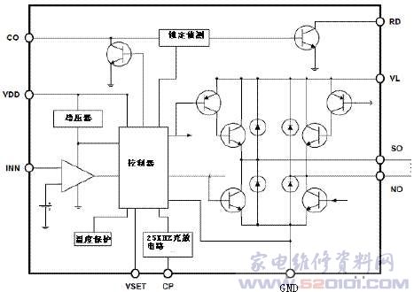

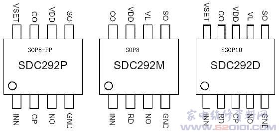

概述:SDC292系列芯片属于可直接使用PWM控制且具有单相双极性输出的驱动IC.内建温度过热保护装置。在高温时会把电源切除,以防止风扇因过热而导致线圈烧毁。适合应用于高效率功能的单线圈直流无刷式马达上。它为SOP8、SOP8-PP、SSOP10 3种封装形式。
二、SDC292功能和应用
1、应用于马达或风扇上的单线圈驱动输出。
2、内建锁定保护电路并含有锁定检测信号输出(RD)

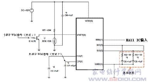

3、可使用热敏电阻或使用外灌PWM信号做速度调变控制。
4、需要外加电容(CO)应用于锁定检测功能。
5、需要外加电容(CP=47pF)产生内部的25KHz锯齿波。
6、内建温度过高保护功能。
7、搭配霍尔IC输入(INN),并可应用于转速输出信号(FG)。
8、内建最低转速设定。
