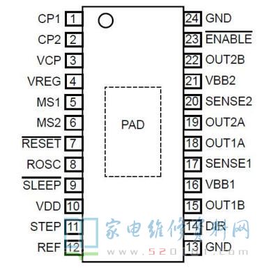

概述:HR4982是一种便于使用的内部集成了译码器的微特步进电机驱动器IC芯片。其设计为能使双极步进电机以全、半、1/32和1/128步进模式工作。步进模式由逻辑输入MSx选择。输出驱动能力达到35V和±2A。HR4982包含一个工作在慢衰或混合衰减模式的固定关闭时间的电流调节器。译码器是HR4982易于实施的关键。通过STEP简单的输入一个脉冲就可以使电机完成一次步进,省去了相序表,高频控制线及复杂的编程接口。这使其更适于在没有复杂的微处理器或微处理器负担过重的场合。在步进操作期间,HR4982的内部电路可以自动的控制其PWM操作工作在快、慢及混合衰减模式。在混合衰减模式下,器件初始经过一段时间的快衰减后,将切换至慢衰减模式直至固定关闭时间结束。混合衰减模式控制不但降低了电机工作时产生的噪声,还增加了步进的准确性,同时减小了系统的功耗。内部的同步整流控制电路改善了PWM操作时的功耗。内部保护电路包括:带迟滞额过热保护、欠压锁定及过流保护。不需要特别的上电时序。HR4982提供一种带有裸露焊盘的TSSOP24封装,能有效改善散热性能,且是无铅产品,引脚框用100%无锡电镀。HR4982管脚功能兼容A4982。

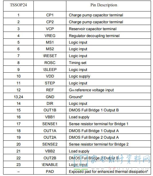

二、HR4982引脚功能

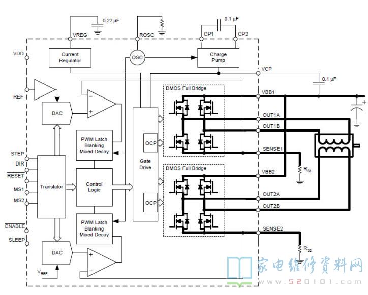

三、HR4982内部方框图

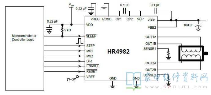

四、HR4982典型应用电路
