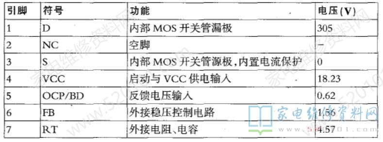

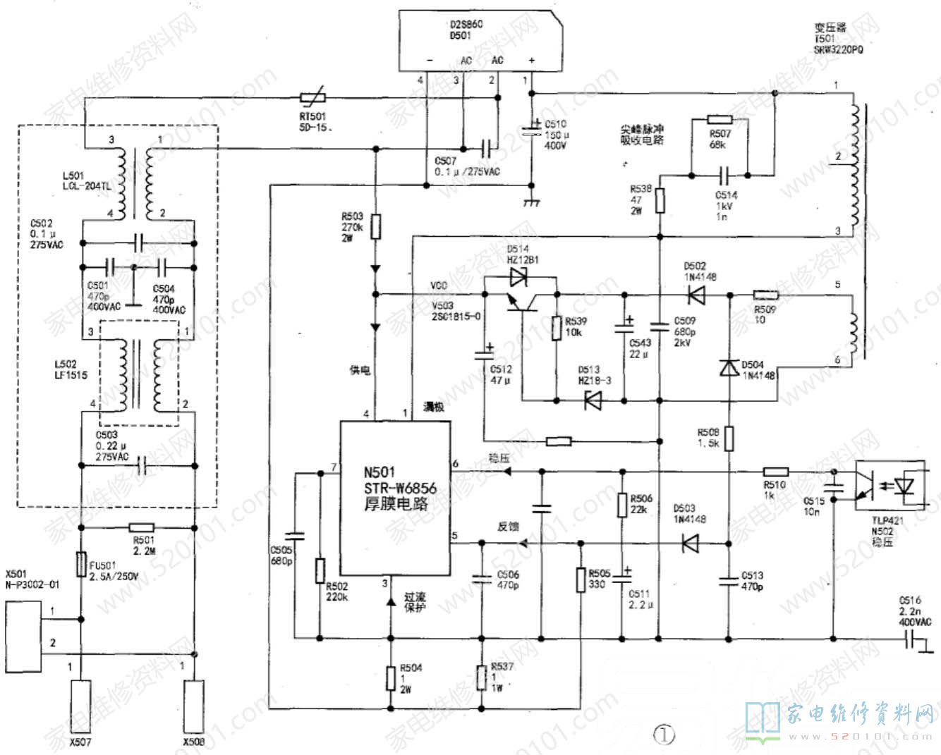

概述:STR-W6856是三肯公司生产的一款高效大功率厚膜电路,内含反馈型稳压控制电路和大功率场效应管,在带较轻负载时(如待机状态),厚膜块内部MOSFET开关管以间歇振荡方式工作,降低电源的功耗,从而提高电源效率。另外,该厚膜块还具有过压、过流、过载保护功能,并设有最大导通时间限制电路。STR-W6856在厦华LC-20Y15型液晶彩电电源板中的相关电路如图1所示,引脚功能及实测数据见表1。
一、STR-W6856引脚功能与实测电压
二、STR-W6856典型应用电路
