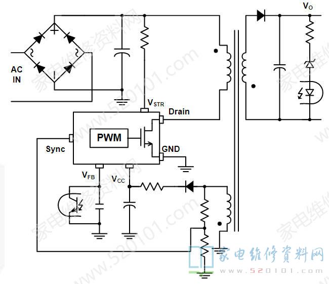

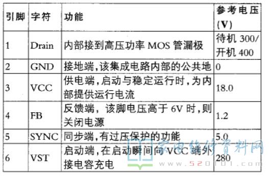

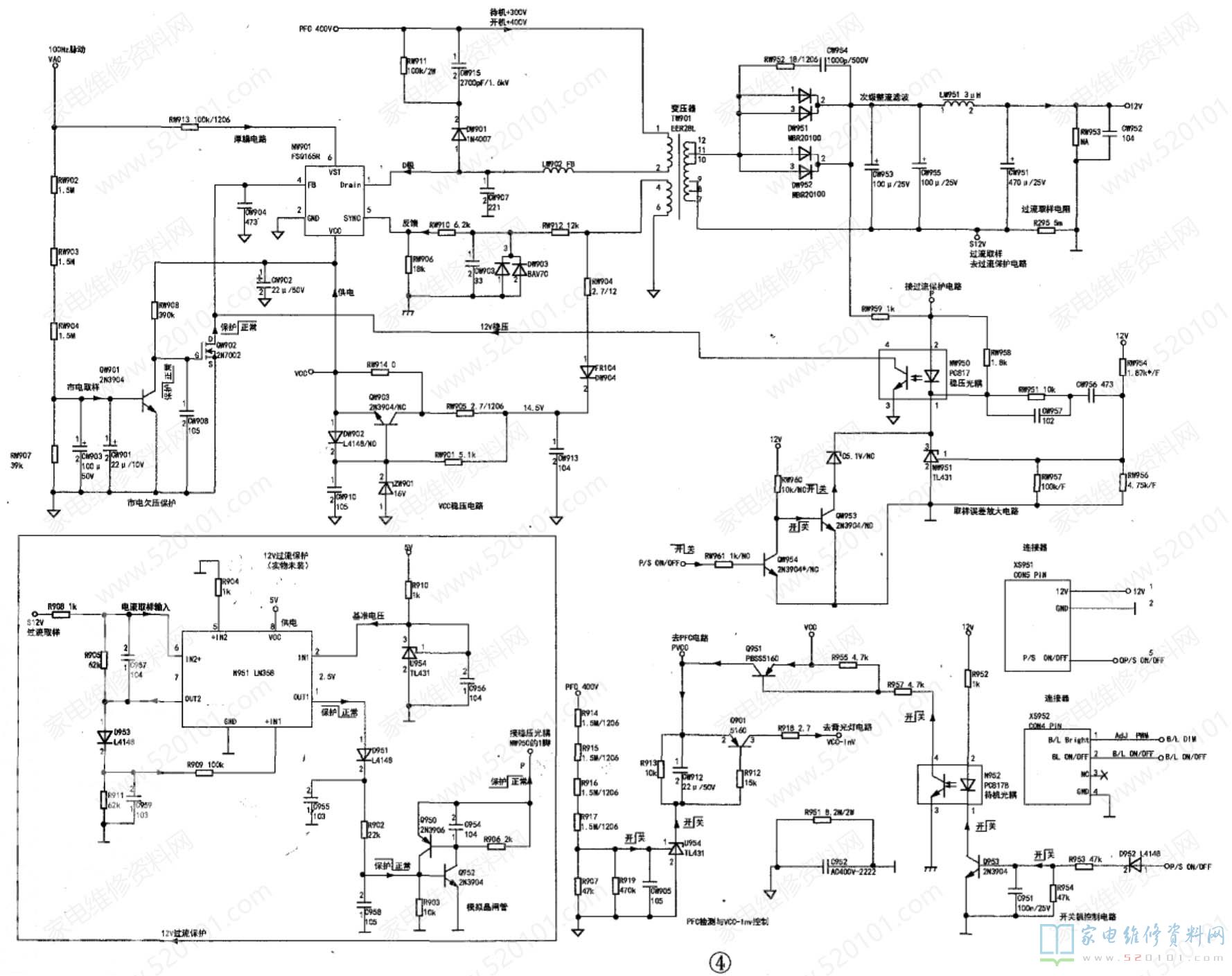

概述:FSQ0465R是一款集合PWM控制与MOSFET大功率场效应管的复合电源芯片,它的引脚功能和对地参考电压见表1所示。其在康佳34006601电源二合一板上应用电路如图2所示。

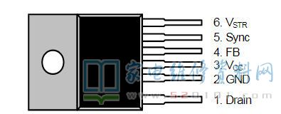

一、FSQ0465R引脚功能与实测电压值

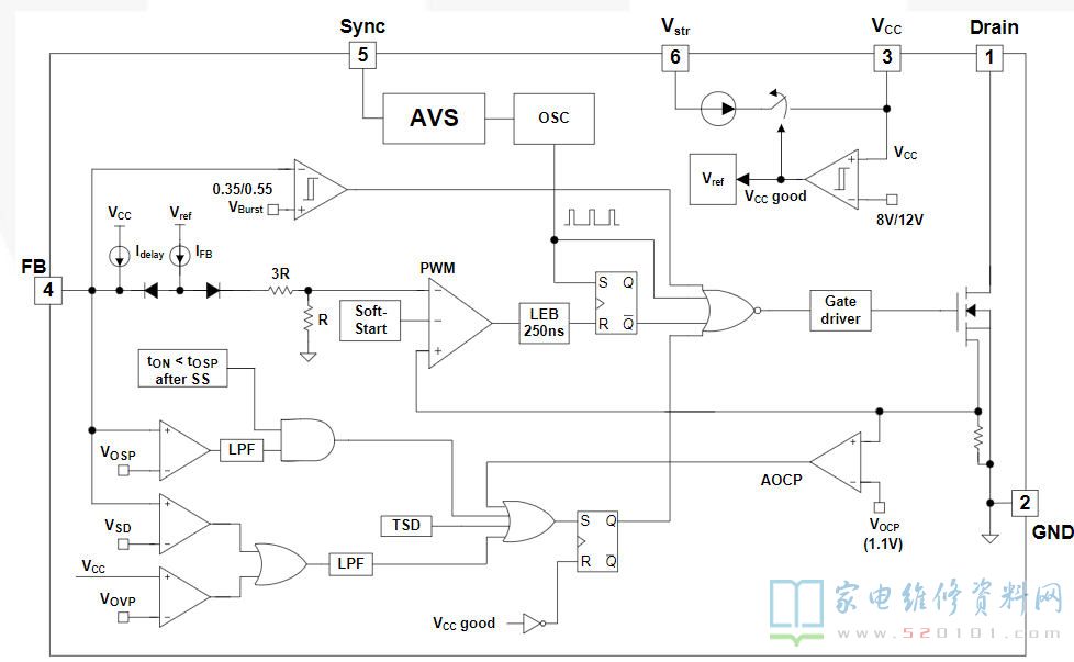

二、FSQ0465R内部方框图
三、FSQ0465R典型应用电路
下图中FSQ0465R应用电路节选自《康佳KIP+L150I12C2-01型IP板(34006601板)电路原理图解》一文,详细电路原理图解请打开阅读参考。
