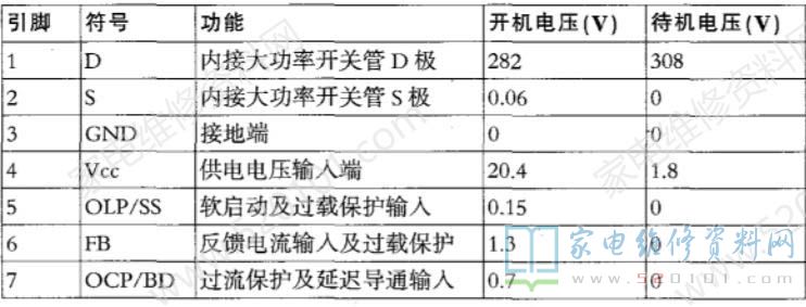

概述:STR-X6759N是三肯公司推出的开关电源专用厚膜电路,内含振荡器、误差放大电路、稳压控制电路、驱动电路、大功率MOSFET开关管等,采用7脚立式封装。在长虹GP02等型液晶彩电电源板中,采用STRX6759N作为主开关电源电路,如图2所示,其引脚功能和实测电压见表2。
一、STR-X6759N引脚功能和实测电压值

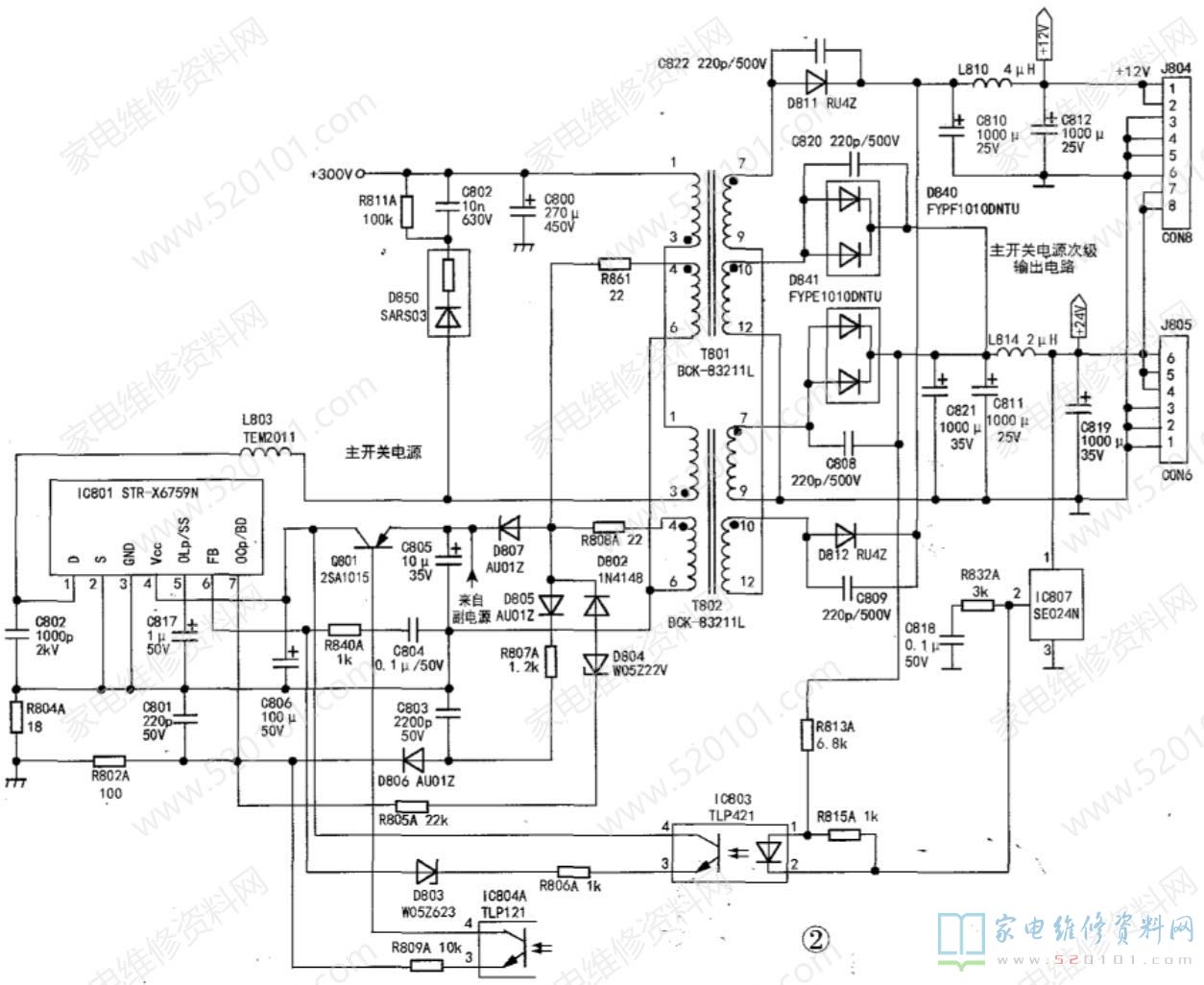

二、STR-X6759N典型应用电路
如上图所示,二次开机后,主板MCU输出高电平,Q804饱和导通,光电耦合器IC804内的发光二极管发光增强,引起光敏三极管等效电阻变小,Q801导通,22V启动电压经Q801集电极送到IC801④脚。1C801④脚得到启动电压后,对C806充电,使1C801的④脚电压开始上升,当④脚电压上升到18.2V时,厚膜块IC801内部振荡电路开始工作并输出开关脉冲,开关管导通,主电源进入正常工作状态。
