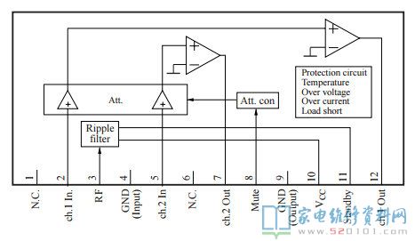

二、AN5277内部方框图

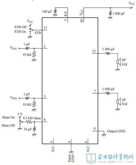

三、AN5277典型应用电路
