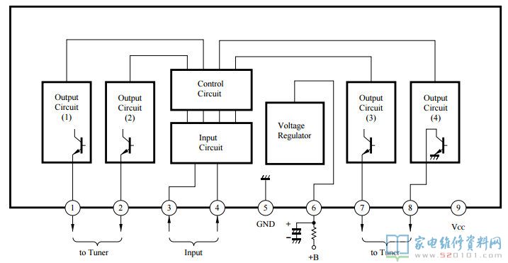

二、AN5071内部方框图

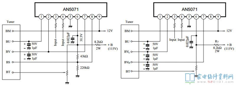

三、AN5071典型应用电路
