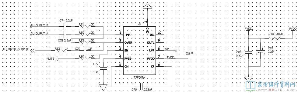

概述:TPF605A是思瑞浦微电子出品的一款3-VRMS立体声电路驱动芯片,TPF605A具备一个外部欠压检测器,当监测到的电压降低于设定值时,该检测器会使输出静音;另外与传统的产生3-VRMS输出的方法相比,可以减少元件的数量,TPF605A只需要一个5V的电源(最大工作电压6V)就可以产生8.5-VPP的输出。其广泛用作于机顶盒、蓝光和高清DVD播放机、液晶电视和等离子电视中。TPF605A采用10引脚MSOP封装工艺。
一、TPF605A功能和特性
* 3-VRMS输出到2.5kΩ负载,5V电源
* 2-VRMS输出至2.5kΩ负载,3.3V电源
* 集成电荷泵产生负供电轨
* 信噪比增强
* PVDD断电延时功能
* 低THD+N:0.001%
* 驱动600Ω负载
* 220pF电容负载稳定
* 无开孔欠压保护(TPF632A)
* –40°C至85°C工作范围
二、TPF605A引脚功能
三、TPF605A内部方框图
四、TPF605A典型应用电路
