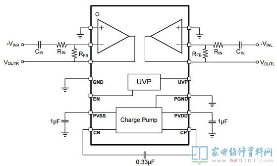

三、TPF632A内部方框图

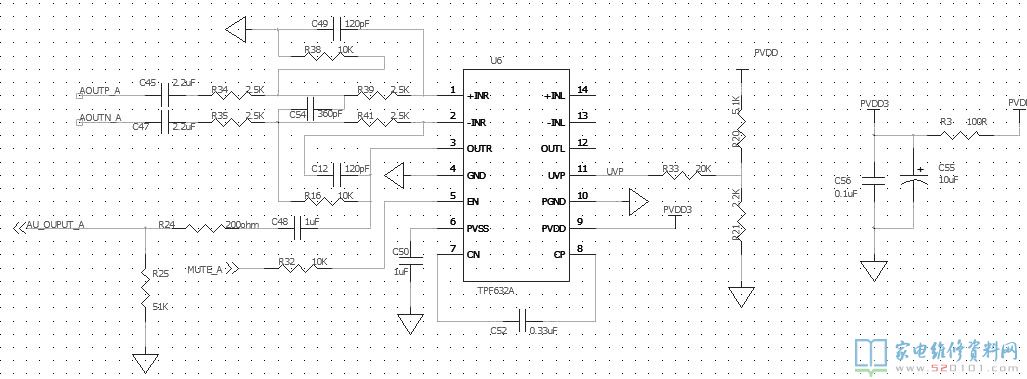

四、TPF632A典型应用电路
