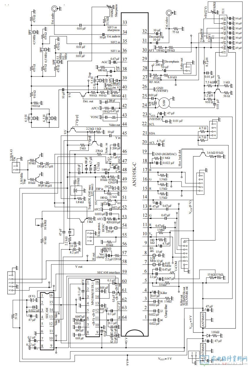

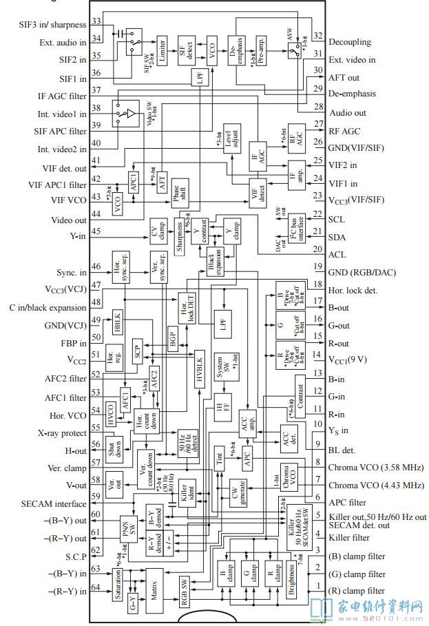

二、AN5195B内部方框图
三、AN5195B典型应用电路
