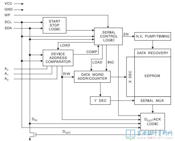

二、AT24C04内部方框图

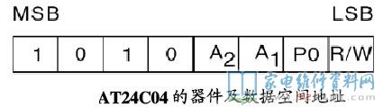

三、AT24C04的从器件寻址
AT24C04的器件地址由两个引脚决定,分别为A1,A2引脚。AT24C04的数据空间由P0位决定,如图所示,当P0为“0”时,将对AT24C04的0~255空间的数据进行操作;当P0为“1”时,将对AT24C04的256~511空间的数据进行操作。
