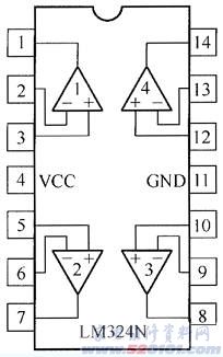

一、LM324引脚功能与电压(参数在TCL 9529型机上测定)
| 序号 | 符号 | 功能 | 电压(V) | 序号 | 符号 | 功能 | 电压(V) |
| 1 | OUT1 | 输出端1 | 0 | 8 | OUT3 | 输出端3 | 0 |
| 2 | INVERT1 | 反相输入端1 | 0 | 9 | INVERT3 | 反相输入端3 | 0 |
| 3 | NONINV1 | 同相输入端1 | 0 | 10 | NONINV3 | 同相输入端3 | 0 |
| 4 | Vcc | 电源 | 12.20 | 11 | GND | 接地 | -12.01 |
| 5 | NONINV2 | 同相输入端2 | 0 | 12 | NONINV4 | 同相输入端4 | 0 |
| 6 | INVERT2 | 反相输入端2 | 0 | 13 | INVERT4 | 反相输入端4 | 0 |
| 7 | OUT2 | 输出端2 | 0 | 14 | OUT4 | 输出端4 | 0 |

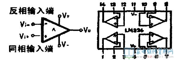

二、LM324内部方框图
每一组运算放大器可用上图所示符号来表示,它有5个引出端,其中“+” “一”分别为2 个信号输入端的同相输入端和反相输入端, “V+” , “V一” ,为正,负电源端, “vo”为输 出端。LM324的引脚排列见图3。由于LM324四运放电路具有电源电压范围宽,静态功耗小, 价格低廉等优点,因此被广泛应用于家用电器,工业仪器,电子玩具,报警装置, 自动控制等电路中。可以利用它构成正,负反馈放大电路,音调控制电路,信号分配放大电路,信号运 电路,测量放大电路,有源滤波电路,电压比较电路,触发器等,下面就笔者设计的几个实用电路具体分析其工作原理。

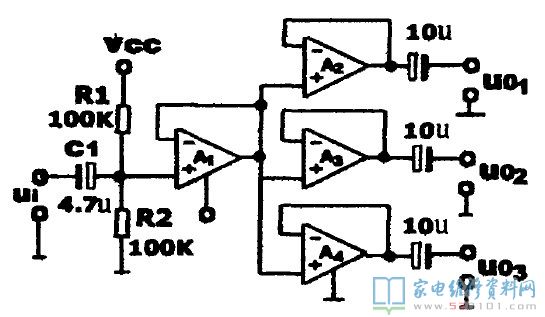

1、交流信号三分配放大器
此电路可将输入的交流信号分成三路输出,三路信号可分别用作指示、控制、分析等用 途,因运放A1~A4均把输出端直接接至反相输入端,信号输入至同相输入端,相当于同相放大 状态时反馈电阻为0的情况,即电压串联负反馈,反馈系数F=Uf/Uo=1,故各放大器电压放大倍数均为1,运放组成电压跟随器,输入电阻极高,故而对信号源影响极小;电压负反馈使它的 输出电阻极小,提高了带负载能力。R1,R2组成1/2V+偏置,静态时A1输出端电压为1/ 2V+,故运放A2~A4输出端亦为1/2V+,通过输入输出电容的隔直作用,形成三路交流信号 分配输出。

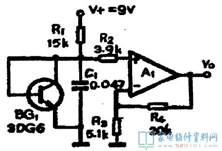

2、测温电路
这是一种相当简洁的测温电路,感温探头采用一只硅三极管3DG6,把它接成二极管形式。 硅晶体管发射结电压的温度系数约为一2.5mV/C,即温度每上升一度,发射结电压便会下降 2.5mV。运放A1连接成同相直流放大形式,温度越高,晶体管BG1压降越小,运放A1同相输 入端的电压越低,输出端的电压也越低。这是一个线性放大过程。在A1输出端接上测量或处理 电路,便可对温度进行指示或进行其它自动控制,例如,将它运用到养鸡场孵化设备,取代原 来的水银温度计传感器,控制更为灵敏,精确。

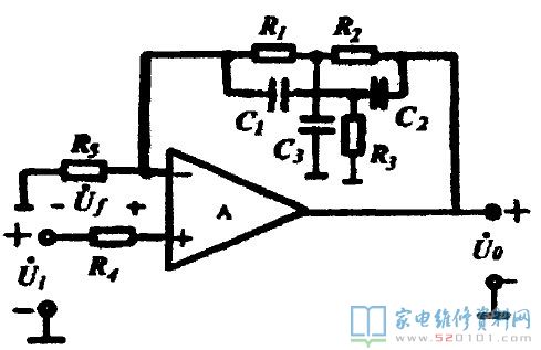

3、有源带通滤波器
可用于测量不同频段信号的强度值,制作频谱分析仪等,例如在音响装置中,使用此电路 做为带通滤波器,以选出各个不同频段的信号,在显示器上利用发光二极管点亮的多少来指示 信号幅度的大小。其原理分析如下:信号从同相端输入,电阻R1,R2,R3和电容c1,c2,c3构 成对称的Rc双T网络,将其作为运放的反馈网络,运放的输出端即为双T网络的输入端,当 交流信号频率很高时,电容c1,c2支路相当于短路,或者说c1,c2和R3组成高通电路,此时 R5上的反馈电压Uf=uo,反馈系数为1,亦即高频信号的电压增益很小;同理,当交流信号频 率很低时,电容c1,c2支路相当于断路,信号通过R1,R2和c3构成的Rc低通电路传送,在实际电路中可以省略R5,即R5为无穷大,则反馈系数也为1,但是,当信号为中间某一频率f0 时,从低通支路过去的信号(使uf滞后于Ui)与从高通支路过去信号(使uf超前于ui)正好 大小相等而相位相反,总的输出电压Uf=0,此时反馈系数约为0。可以证明,当网络满足平衡条 件:R1=R2:R;C1=C2=c;C3=2C;R3:R/2时,在反馈系数为0处的频率为fo=1/2兀 RC,负反馈最弱,闭环放大倍数最大;若输入信号的频率偏离f0,则负反馈增强,放大倍数减 小,因此整个运放电路就具有选频放大作用。当集成运放与双T网络组成选频放大器后,它的 选频作用将大大增强。选频特性将愈尖锐。

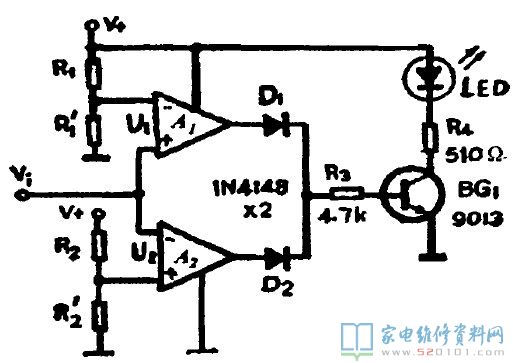

4、比较器
当运放去掉反馈电阻时,或者说当运放处于开环状态,理论上认为运放的开环放大倍数为 无穷大(实际上是很大,如LM324运放开环放大倍数为100dB,即10万倍)。此时运放便形成 一个电压比较器,其输出如不是高电平(V+),就是低电平(V一或地)。当同相输入端电压高 于反相输入端电压时,运放输出高电平,当同相输入端电压低于反相输入端电压时,运放输出 低电平。图7中使用两个运放组成一个电压上下限比较器,电阻R1、R1’组成分压电路,为运 放A1设定比较电平U1;电阻R2,R2 为运放A2设立比较电平u2。输入电压ui同时加到Al的 同相输入端和A2的反相输人端之间,当Ui>U1时,运放A1输出高电平;当Ui

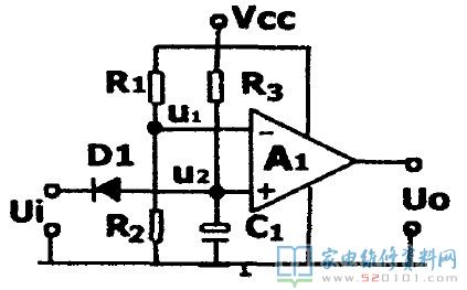

5、单稳态触发器
下图电路可用在一些自动控制系统中,例如延时保护,过压保护等。电阻R1,R2组成分压电 路,为运放A1反相输入端提供偏置电压u1,做为比较电压基准。静态时,电容C1充电完毕, 运放A1同相输入端电压U2等于电源电压V+,故A1输出高电平。当输入电压ui变为低电平 时,二极管D1导通,电容C1通过D1迅速放电,使U2骤然降至地电平,此时因U1>U2,故运 放A1输出低电平。当输入电压变高时,二极管D1截止,电源经R3给电容cl充电,当c1上 充电电压大于u1时,即U2>U1,A1输出又变为高电平,从而结束了一次单稳触发。显然,提 高u1或增大R3、C1的数值,都会使单稳延时时间增长,反之则缩短。如果将二极管D1去 掉,则此电路具有加电延时功能。刚加电时,U1>U2,运放A1输出低电平,随着电容C1不断充 电,u2不断升高,当U2>U1时,A1输出才变为高电平。
