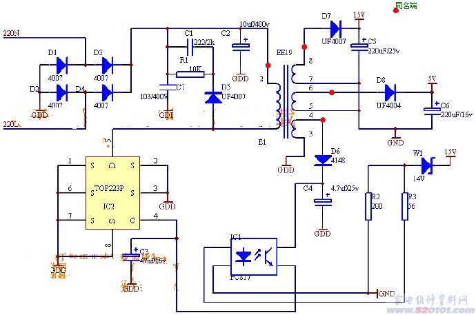

原理说明:控制电压Vc能向并联调整器和门驱动级提供偏置电压,而控制端电流Ic 则能调节占空比。在C-S极之间外接一只47μF旁路电容,即可为门驱动级提供电流。控制端的总电容用CT表示,由它决定自动重启动的定时,同时控制环路的补偿。Vc有两种工作模式,一种是滞后调节,用于启动和过载两种情况。
