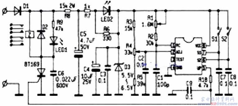

时间继电器应用电路图

目前该时间继电器内置延时芯片有多种型号:F6445C、RS6445C、LM8445、QA640896等,上述型号主要区别于封装形式(单列直插和双列直插)而内部逻辑功能均相同。下面以F6445C 为例给予说明:
管脚介绍
FIN—频率输入端:该端内有电压比较器,可与外接阻容网络组成振荡器,产生主时钟信号;
ADJ—电压调整端:该端加入的调整电平和电路内部的窗口比较器、放电电路、RS 触发器共 同组成主振荡器,可方便调整主频率;
VDD、VSS—电源正、负端; A、B—电平预置端:分频选择端,开关悬空(或接下拉电阻)为低电平(L),接VDD 为高电平(H);
TEST—测试端(测试端接地或浮空,若外接时钟信号测试端接高电平)是双向输出输入端,可供用户调试系统时用。一般工作状态下“TEST”悬空,为输出端,输出主振电路1024Hz 方波信号,可用示波器、频率计测量;
OUT—输出端:输出高电平驱动继电器触点转换,此时振荡器停止工作,放电回路断开。
预置电路设置
设置时间T=2/3×1024×N×R*-C*其中R*-C*分别为延时电位器和延时电容,N 为分频系数。
延时时段及规格 多时段时间继电器共7个规格(A-A、B、C、D、E、F、G)28 个延时段,每个规格有4 个延 时段,规格时段由2 张铭牌(每张正反有两个延时段)构成。根据所需控制时段,卸下延时旋 钮选择相应铭牌即可。
延时设定 以A-C 规格时间继电器为例: T=2/3×1024×N×R*-C*=2/3×1024×1×800×103×10000×10-12=5.46(S)
以A-C 规格中,N=1(A 5 端; B 4 端))均接高电平“H”其他时段以此为基础,将分频系数 N 分别换成10、60、360 即可设定该规格其他三个时段的延时时间。
工作原理分析 外接工作电源AC220V,并在电源输入口并接RU 压敏电阻(吸收工作电源中谐波干扰)。经 V1 半波整流后,一路接执行继电器KA,另一路经R8、C4 滤波,再经R7、LED2、R6 加至稳压 管VZ 上,C2、C3 并接至稳压管上,保证稳定直流电压供电路芯片使用。FIN 端外接阻容网络 产生振荡主频率,经1024Hz 固定分频后,根据不同频率,分别再经1、10、60、360 分频待 与内部复合电路相符后(达到设定延时)、OUT 输出高电平,使可控硅导通,内部电磁继电 器KA 线圈吸合,触点转换以控制外部电路;OUT 输出高电平的同时,以使芯片内部RS 置位, 振荡停止。
