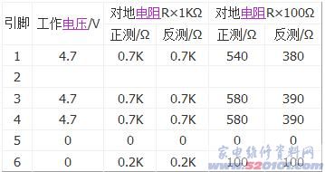

概述:M9911是单排直插6脚封装芯片。
一、M9911引脚参数值
