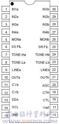

概述:NJW1142是New Japan Radio公司生产的一款音频处理芯片。列贴片30脚封装。工作电压8-10V。 带有重低音输出,并且有多路音频信号输入,具有模拟立体声和环绕声音处理,内部状态及转换控制由IIC总线控制。NJW1142作为一种声音处理器,拥有非常全面的电视音频信号处理功能,例如音调,平衡,音质,音量,静音和AGC 的控制等。

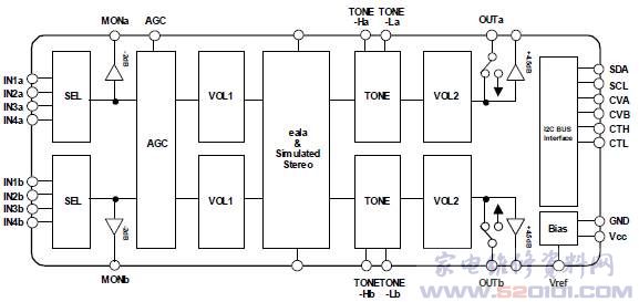

五、NJW1142功能说明
①控制寄存器:控制寄存器的缺省值都为“0”。
②A通道与B通道:A通道与B通道的音量控制为每步长0.33 dB。
③音量控制(VOL):由音量1、音量2和电平级控制组成,电平级控制把音量1和音量2减半。
④CHS:CHS是左、右声道平衡控制的声道选择,"0”:A声道为准,B声道衰减;“1”:B声道为准,A声道衰减。
⑤BAL:A声道和B声道的平衡控制,每步长1 dB,左、右声道平衡控制由音量1、音量2和电平级控制组成,电平级控制把音量1和音量2减半。
