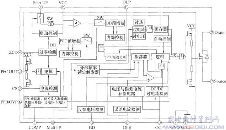

概述:STR-E1565是SANKEN(三垦)半导体公司生产的一款PFC/DC厚膜开关电源块。它要能完成两项任务:一是PFC检测及校正;二是产生供液晶逆变器及和整机信号处理工作所需12V电压。小信号处理电路供电由12V降压产生。它为21脚封装,内含两个变换器,前端是一个用于消除高次谐波的PFC控制电路,后端是一个DC/DC变换器。
二、厚膜块参数详细介绍
此电源输出电压虽低,但工作电流较大,为稳定整机工作,IC内设检测保护电路:
(1)温度检测电路,当工作温度超过150℃时,高温检测电路启动,Ic将停止工作;
(2)过压保护电路,当12V输出电压超过28V时,同样15脚电压也将上升,内置过压保护电路将启动,IC停止工作;
(3)过流检测电路,当负载电流超过7.3A时。
13脚外接过流检测电阻所建立电压将增加,IC内过流检测电路检测此电压过门限电压值,IC也将停止工作。以上检测电路之一启动,电源将进入锁定状态。将迫使振荡电路无激励脉冲输往开关管。只有当故障状态解除,锁定状态才能解决,否则接通电源也会进入锁定状态。电路进入此状态后,大电容C811所充电荷较难泄放,为避免故障判定过程中损坏IC,需采取故障检修前对大电容放电处理。

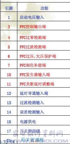

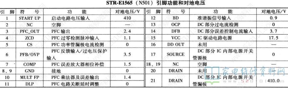

三、STR-E1565引脚功能说明
