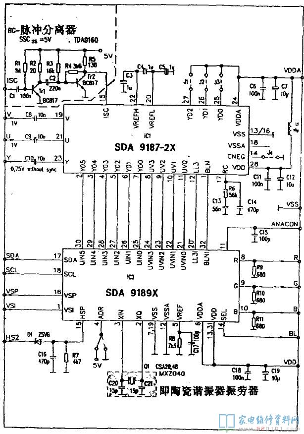

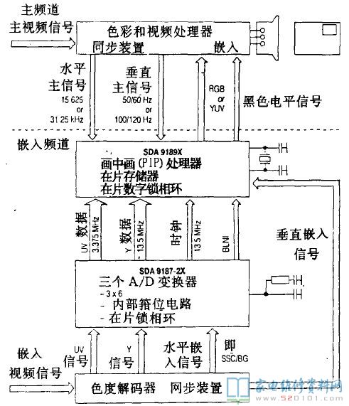

概述:SDA9189X是西门子开发的第一个1/4屏幕、多画面画中画(PIP)彩电用集成电路。由于芯片内有329K位存储器,故可以选择为屏幕大小的工1/4到1/36的几种画面,而多画中画特性允许同时显示9个不同的画面叠加在主画面上。一些先进的功能,如在多制式全屏幕一些先进的功能,如在多制式全屏幕电视机中具有的频道探索、存储选通功能,现在以上功能均能采用sDA9189xIC来实现。西门子的新型1/4画中画系统是一组两片画面嵌入系统,它包括含三个6位A/D变换器的SDA9187X和画中画处理器SDA9189X。通常并不同主画面信号同步的YUV插图信号,在数字化后被分为1/4到1/36屏幕大小的子画面。芯片还集成有杭假频a(nit一aliasing)滤波器。PIP处理器提供YUV戴RGB输出信号,以单个或多个画中画信号的形式与主信号同步,以便嵌入视频处理器。图1示出了完整的1/4画中画系统。SDA9189X采用32引脚DIP封装工艺。

半导体集团公司之所以一开始就选择YUV/RGB嵌入系统,其原因是为得到优质画面。YUV/RGB信号或合成视频黑色信号(CVBS)基本上都能用作嵌入画面。该系统只需很简单的电路结构,而对视频处理器来说不用YUV或RGB嵌入接口。CVBS图画嵌入的最大缺点是有限的亮度带宽。由于后面的彩色解码器系统所瓣的彩色陷一波电路,使带宽受到相当大地限制。此问题可由采用先进梳状滤波器(t。p一range。。mbifletrs)或亮度一色度嵌入而部分缓解。要产生旦可能宽的亮度带宽,处理器和输出D/A变换器要随制式工作在13.SMH:的时钟速率和27MH:频率。当嵌入字符,特别是高度精巧的字符时,优良的亮度带宽变得特别明显。
