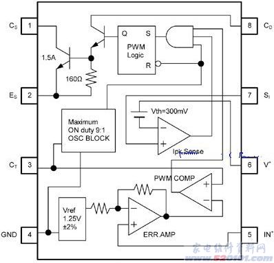

内部方框图

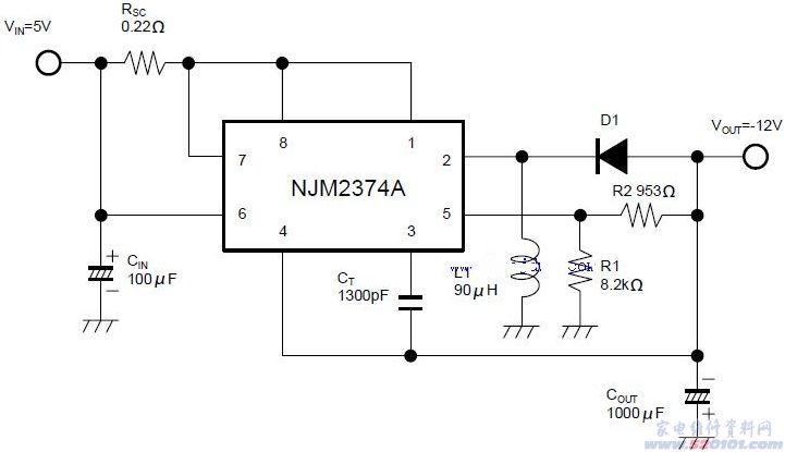

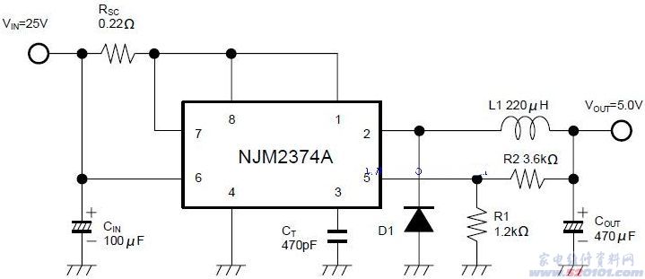

降压应用图

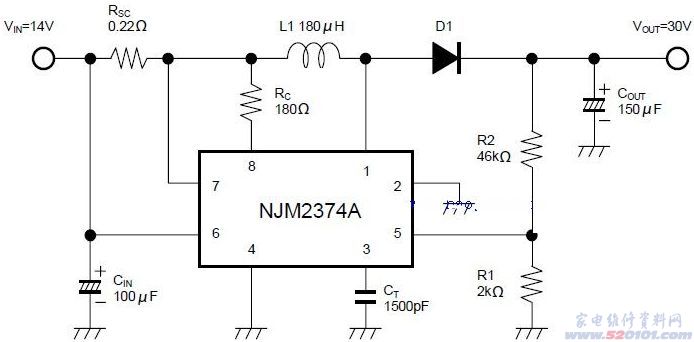

升压应用图
反转极性应用图

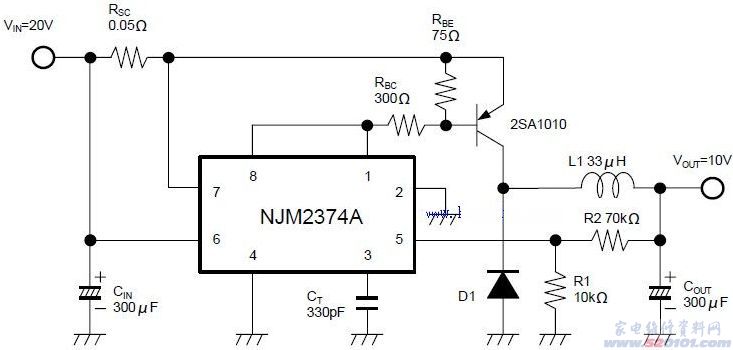

大电流降压应用图

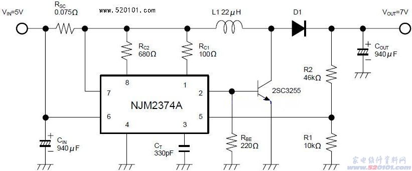

大电流升压应用图
