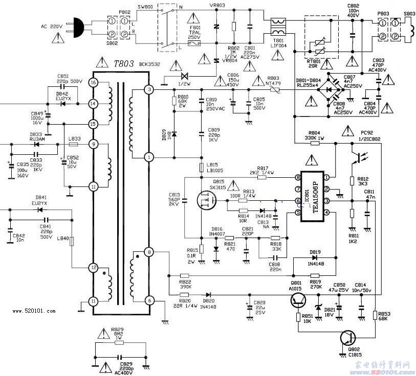

TEA1506P集成块一般用在开关电源上,以下是引脚资料:
1脚电源, 2脚接地,
3脚VTRMCI误差放大 4脚DE过压检测,
5脚SE过流检测, 6脚激励脉冲输出,
7脚NC, 8脚VI启动
TEA1506P应用电路图
TEA1506P集成块代换资料:该集成块可以直接和TEA1507P代换。
