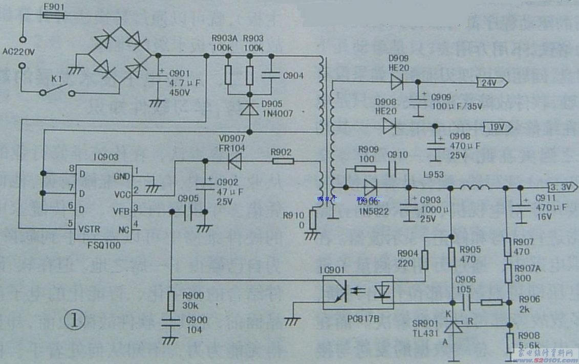

一般常见的DVD、卫星接收机,电源块都是FSQ100。因450V的电容坏鼓包失容损坏Q100,用P1014AP替换过,不是很好用。 而用DH321,DL0165,DM0265R直接代换,效果非常好。
下图是该芯片用在卓异ZY5518-AH中九接收机中的电源电路图
