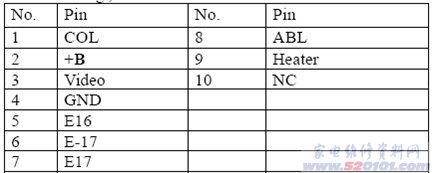

引出脚功能表:

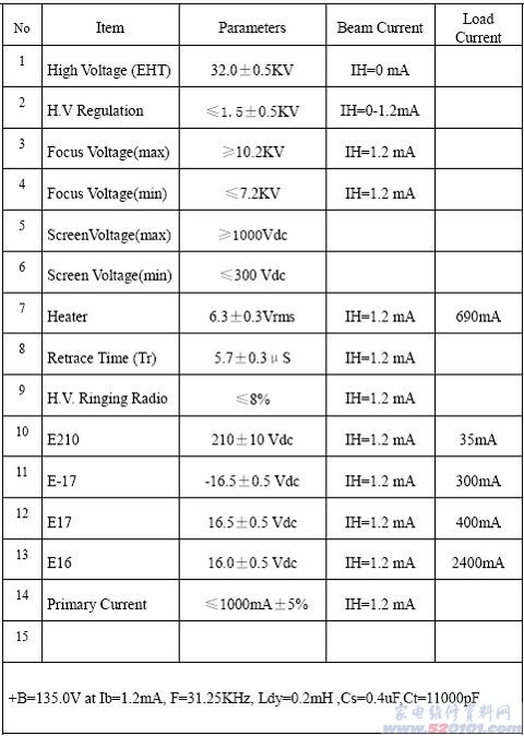

性能参数表:

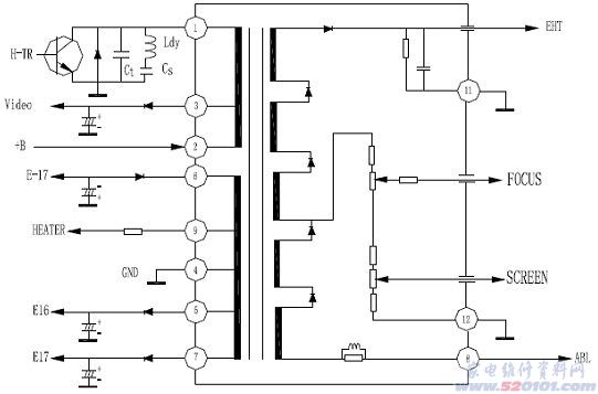

电路图:
