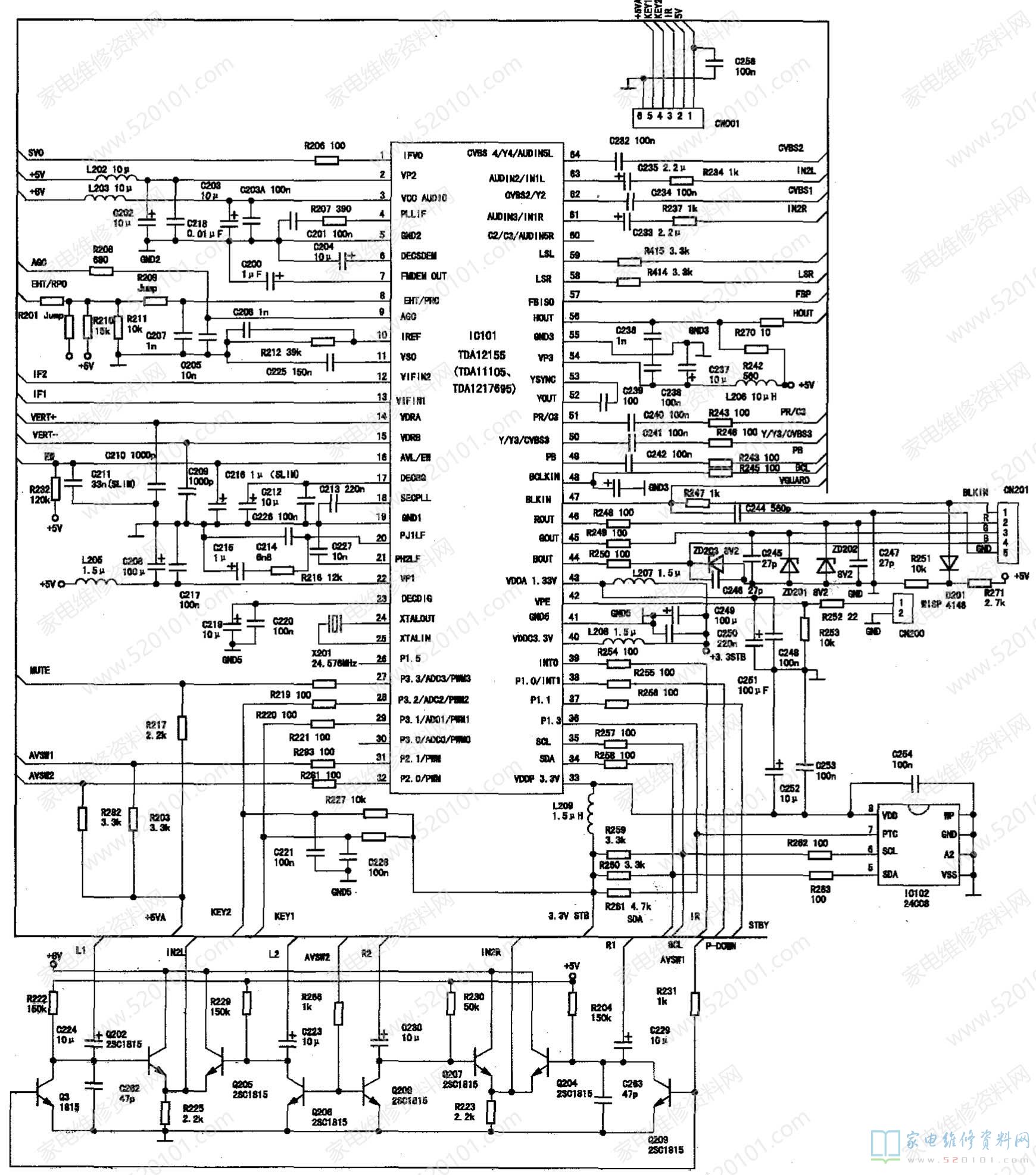

二、TDA12155典型应用电路
1、在创维3P90、3P91机芯彩色电视机中的应用

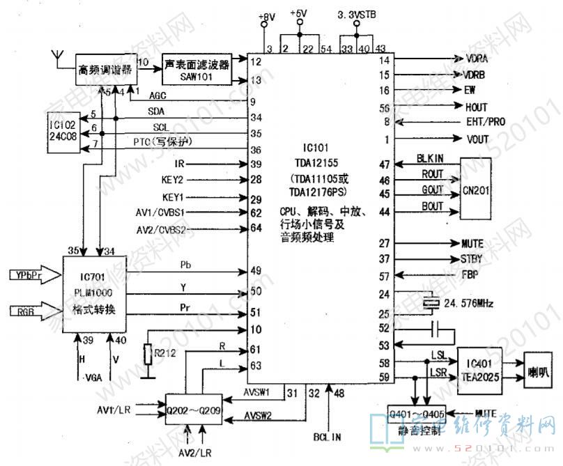

3P90/91机芯电路组成框图如图1所示, TDA12155的引脚功能见表1。芯片PLM1000( IC701 )是高清YUV格式转换芯片,将高清YUV信号转换为4801/60或576I/50的YUV信号,再送到TDA12155。AV图像信号直接进人TDA12155 ,AV伴音信号经过切换后再进人TDA12155。图像信号经过解码后输出RGB信号到视放板,同时输出行场信号到扫描电路;伴音信号经过音效控制后送到IC401或IC402进行功率放大,然后输出驱动喇叭发出声音。3P90机芯的隔行YUV信号不经过PLM1000而是直接进入TDA12155,不支持VGA及高清信号输人。值得一提的是,在该机芯彩电中,部分21英寸彩电采用普通显像管,所用超级芯片为TDA11105;部分21英寸彩电(采用短管颈显像管)及大屏幕彩电采用超级芯片TDA12155或TDA12176PS.
