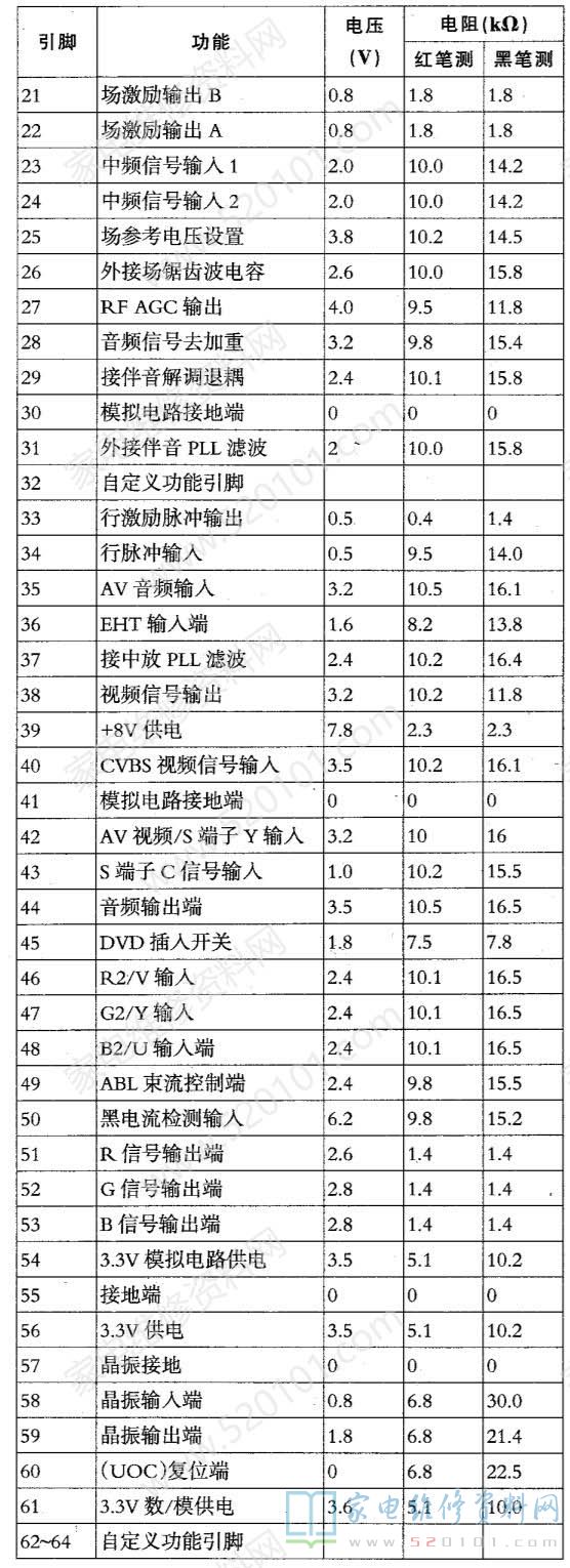

TDA93xx系列超级单片的⑨脚、12~31脚和333~61脚为通用引脚,其引脚功能和在创维3P30机芯中应用时的数据见表1。

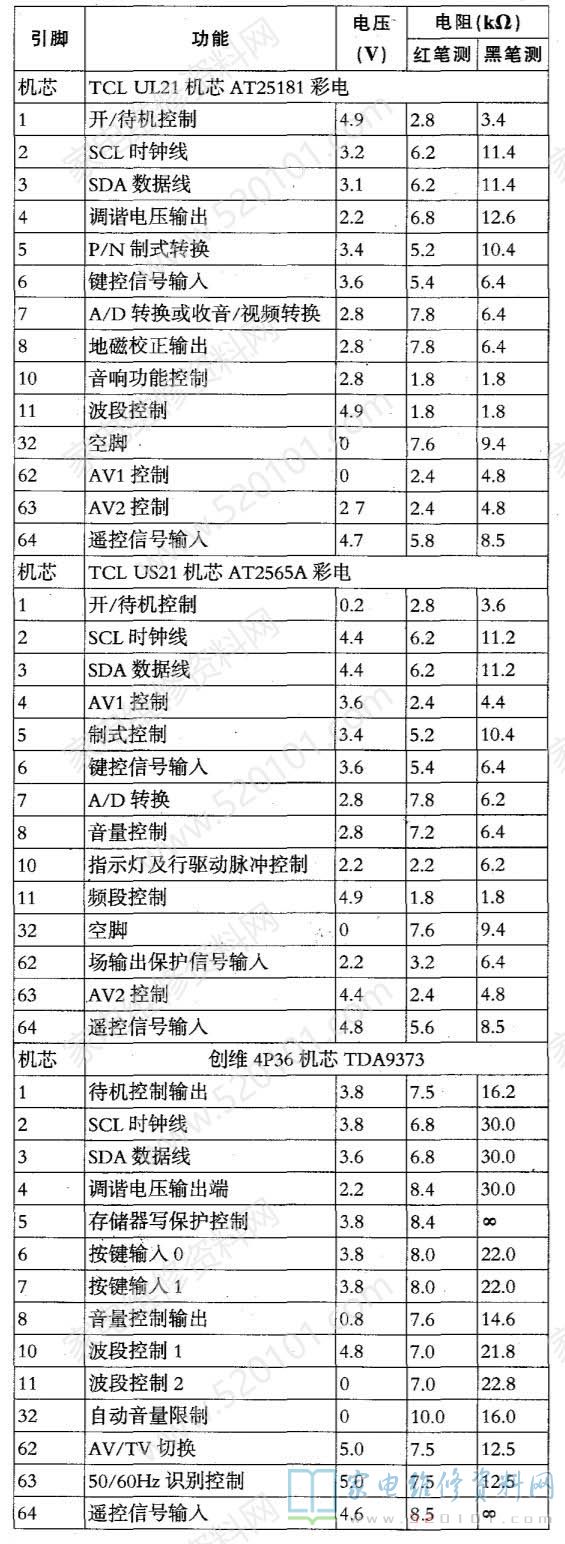

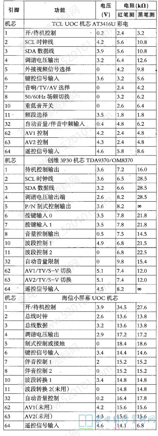

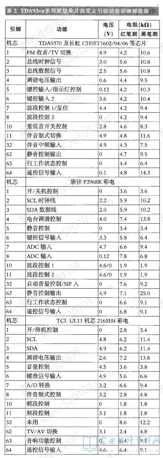

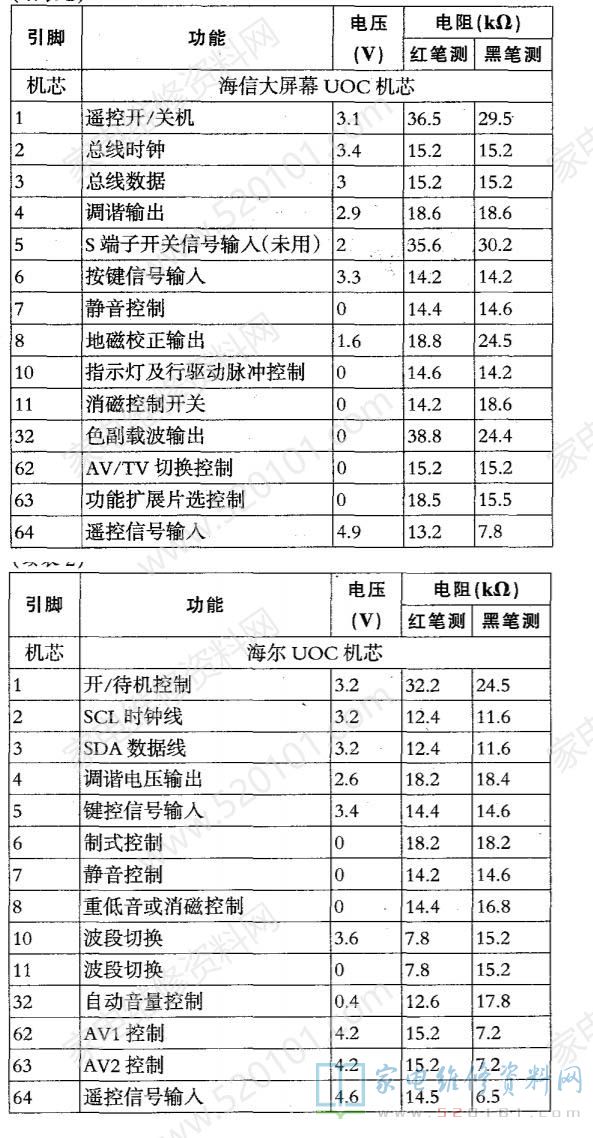

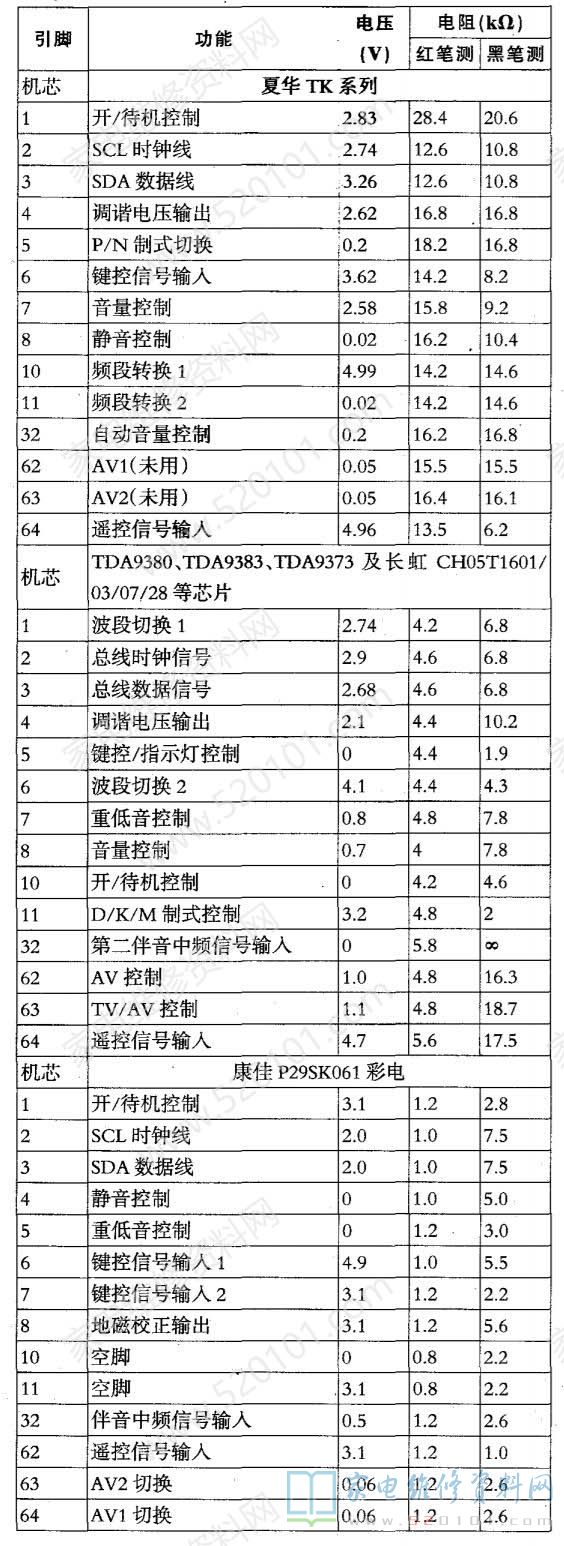

TDA93XX系列超级单片的①~⑧脚、10、11、32脚及62~64脚为厂家自定义功能引脚,厂家根据功能设计需要自定义其引脚功能,各个厂家自定义引脚功能见表2。
[提示]1.在TDA9370及长虹CH5T1602/04/06等芯片中,63脚通过对行激励信号输出控制以实现开/关机功能,待机时该脚电压为2.6V。
2.在TDA9380、TDA9383、TDA9373及长虹CH05T1601/03/07/28等芯片中,10脚为开/待机控制,待机时为2.4V;⑦、⑧脚为伴音控制端,具体作用因机型而异。
3.在康佳P2968K彩电中,待机时,①、⑤脚电压分别为3.3V.3.2V;采用TDA9380或CKP1402SA的康佳K系列彩电中,芯片⑦、⑧脚分别为音效开/关输出及地磁校正输出端,且20脚(EW输出端)未用。
4.在康佳P29SK061彩电中,待机时①、④脚电压分别为0V、3.7V;在康佳SK系列小屏幕彩电中,5、63、64脚未用。
5. 在TCL 2165H4彩电中,待机时①脚电压为3.2V;63脚为高电平时,将切断行激励脉冲, 行电路停止工作,从而实现单独听音响功能。
6.在tCL UoC机芯部分机型中,⑤脚为S端子输入识别,10脚为静音控制端,62脚为遥控信号输入端,63、64脚分别为AV1 AV2控制端。
7.在TCL US21部分机型中,②脚为调谐电压输出端,⑧脚为扫描速度调制端,62脚为AV1控制端。
8.创维彩电中应用TDA9373时,62、63脚分别为重音控制、静音控制端,其他自定义功能脚与上表TDA9370/OM8370相同。在具体机型中,⑤脚功能改为M制式伴音吸收切换,或50Hz/60Hz切换,或写保护控制;当只有一路AV输入时,63脚为50Hz/60Hz识别切换。
