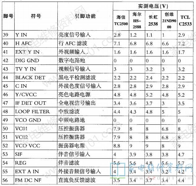

一、TB1231引脚功能和实测电压值

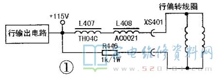

例1:海信TC2902G彩电,图像左边大右边小,明显失真。分析检修:根据故障现象分析应是行校正电路出了问题,如图1所示。因行幅受控于L407和行输出电路。试将行线性调整电感I407调头安装后,左右方格基本- -样大,但又发现另-一个问题:接收彩条信号时左边有四五条黑白相间的细条(约1cm宽,不像阻尼条),且随亮度、对比度的減少越发明显,试将行输出管V432发射极所接的穿心电感L405、L406改为跨接线时,黑白相间的细条消失,故障排除。
调头安装L407的目的就是调整校正量方向。V432的e极所接穿心电感L405、L406是为了改善行脉冲前后沿的尖峰形状,但实践证明这往往适得其反,会造成干扰其原因是在行管导通时,这两个电感存储能量,行管截止时其储能通过行管b、e极之间的电阻放电,放出的能量从行管b极经行推动变压器和行推动管窜人TB12382脚内部,从而干扰了TB1238的工作,使TB1238的R、G、B的18~20脚输出中增加了几个小脉冲,形成了黑白相间的细条干扰。
上述解释是否正确?再有此机出厂时是好的,怎么用一段时间后出现以上特殊故障呢?请高手赐教。

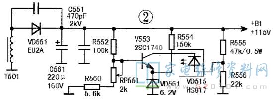

例2:海信TF2977彩电(TB1231机芯),光栅幅度时大时小,并不定时自动关机。分析检修:该机开关电源采用常见的A3电源,其稳压电路如图2所示。
+B(115V )电压不稳易导致光栅胀缩,瞬间因高压过高而保护关机。实测+B电压在+93V~+128V之间波动,正常值为+115V。R552 RP551、R560为取样电阻,V553 (2SC1740)为误差放大管,稳压二极管VD561(6.2V)为V553发射极提供6.2V基准电压,R554为VD561的限流电阻。若某种原因导致开关电源次级输出电压升高,则V553基极电压也升高,又因V553发射极电压基本不变,则V553导通程度加深,其c极电压下降,即光电耦合器VD515(HS817)②脚电位下降。相反,如果+B1电压升高,由R555、R556分压所得电压值也将升高,即VD515(HS817)①脚电位上升,则VD515内部的发光二极管发光增强,VD515内部的光敏三极管导通程度加深,即③、④脚等效电阻减小,在开关电源初级稳压控制电路的作用下,开关管导通时间缩短,则输出电压下降,从而达到稳压控制的目的。
了解该电源的稳压原理后,断开行管,接上60W/220V灯泡作假负载,试调RP551(2kΩ)可调电阻,+B电压有变化,这说明稳压控制环路基本正常。于是怀疑某元件稳定性差,重点检查V553、VD561、VD515等元件。代换VD561后,+B1电压稳定。恢复电路后试机,光栅幅度不再变化,至此故障排除。对换下的.VD561用指针万用表Rx1k挡检测并无异常,但加电测试发现该元件已无稳压作用。

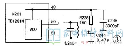

例3:海信TF2977彩电,搜台时节目号不变化。分析检修:CPU记忆一个图像信号所需的外部条件有两个:一是代表已收到电视信号的行同步脉冲信号;二是代表图像质量好坏的AFT信号。本机同步脉冲信号从N201 (TB1231N)的31脚送到微处理器N701(TMP87PS38N)的36脚,有信号时可以在微处理器的36脚检测到5V的高电平;无信号时,该脚电压为0V。实际检测该脚有5V的高电平,表明同步脉冲已经送到微处理器。AFT电压是从N201(TB1231N )的④脚输出到微处理器的13脚的,搜索时该脚电压在2V~4V间变化,实测为1.6V,基本不变化。检查这两脚之间的元件R202(220Ω)、C204(1000pF)、R720(1kΩ),没有发现异常。进一步分析电路得知,TB1231N的中放解调电路采用了PLL锁相环电路,TB1231NB脚外接锁相环滤波电路,如图3所示,该引脚的电压变化反映了38MHz关信号偏离载波信号的大小。当信号偏离时,内部的鉴相电路把检测到的误差信号送到锁相环滤波电路,使检测到的信号变成直流电压,一路控制38MHz振荡电路,一路送AFT形成电路。当TB1231N 48脚形成的直流电压不能准确反映信号偏离程度时,内部的AFT形成电路也就不能形成准确的AFT电压,TB1231N④脚电压就基本无变化。测得移脚电压为1.7V 左右,正常值约4.4V,明显偏低。经查48脚外接电容C245(3300pF)容量已降为40pF,且明显漏电,换新后正常。

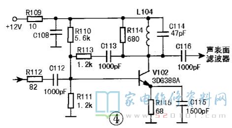

例5:长虹29B38彩电,AV状态图声均正常,TV状态蓝屏,收不到电视节目。分析检修:根据故障现象分析,问题可能出现在中放通道,测量高频头各组电压正常,将CPU(TMP87C38/CHTO807)25脚(消隐端)和24脚(蓝字符输出端)断开,屏上为白光栅,噪波点极少,这说明故障出在中放部分,包括视频缓冲级V202(C1815),如图4所示。
用万用表RX100挡,红表笔接地,黑表笔分别碰触N201(TB1238AN)全电视信号输出端47脚,中频信号输入端⑥、⑦脚,预中放V102(3DG388A)的c极时,屏幕上均出现噪波千扰点,而触及V102的b极时无反应,说明问题出在预中放。测量V102的b极电压为1V,c极电压为12V,e极电压为oV (正常时e极电压为0.4V)。 检查R115(68Ω)、C115(1500pF)均正常,取下V102检测,已损坏,换新后故障排除。值得注意的是,此管为高频管,可换用常见的9018型高频三极管。
