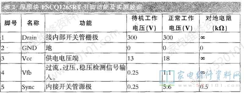

概述:FSCQ1265RT是一款具有很高的功率变换率和低电磁辐射(EMI),完全可取代早期使用的STR6700/6707/6709、KA5Q1265RF等电源膜块,特别适用于对噪声抑制要求较高的设备,如彩电和音频设备。FSCQ1265RT是一个集成脉宽调制(PWM)控制器和大功率SenseFET管(带电流检测的场效应管)的组合元件,其引脚功能见表1。PWM控制器包含有集成固定频率的振荡器、欠压搜索电路引导边缘消隐电路(LEB)、优化门驱动器、内部软启动电路以及各种保护电路,并内含温度补偿精密电流源。FSCQI265RT与分离的MOSFET和PWM控制器组合方案相比较,既能降低成本,减少尺寸和重量,还能提高效率,使系统更加稳定可靠。
一、FSCQ1265RT引脚功能

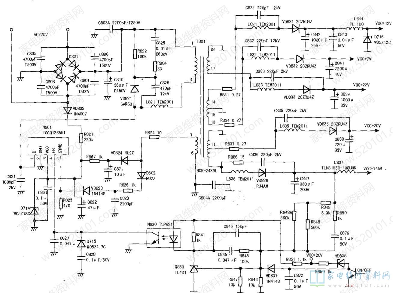

二、FSCQ1265RT典型应用电路
1、在TCL MS36机芯主板上的应用
如下图所示,FSCQ1265RT与早期的KA5Q1265RF相比,有许多优点:启动电流仅为20uA/50uA,是KA5Q1265RF的五分之一,峰值电流为7A,比KA5Q1265RF提高了1A。FSCQI265RT 工作电压范围是AC85V~AC265V,最大输出功率为170W(输入电压AC220V左右时)或140W(输人电压AC90V左右时)。

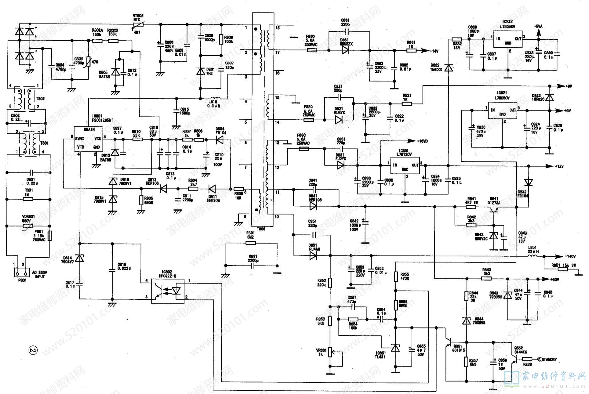

2、在长虹CHD32366彩色电视机中的应用电路
