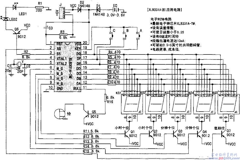

概述:双列直插20脚封装。电源VCC 4.5—6V。为保证在掉电后。不影响走时,×LB331A(B)在掉电后应在20脚维持 大于217V的电压(此时整个芯片耗电流为几个微安。时基12MHz;段输出电流最大10MA,位电流输出最大0.5MA,均为灌电流;三个按键实现所有设置及控制操作,支持按键按下连续操作。
XLB331引脚功能图
XLB331典型应用电路
上图电路详细讲解
1.时间及误差修整设置
按A键5秒后自动进入时间设置,且设置位闪烁,再按A键移位到相应的设置位,按B增加,按C减小。当按A使小时分钟位出现L-50时,为误差修整设置,按B、C键只对分钟数增加减小,当增加一个单位时。使日误差快1.3—1.7秒,当减小一个单位时。使走时日误差慢1.3—1.7秒(注:出厂修正系数50,在优质12M晶振情况下日误差小于0.2秒)。当无任何键按下5秒后自动退出。
2.闹铃设置
按B键5秒,自动进入第一组闹铃设置,且在星期位显示为闹铃组号,闹铃分钟位闪烁,按B、C键设置分钟闹铃值,按A键移位到闹铃的小时位。按B、C键设置闹铃的小时值,再按A键进入下一组闹铃设置……当第六组闹铃设置完后,再按A键再次进入第一组闹铃时间设置。无任何键盘按下,5秒钟后自动退出。响铃时间为一分钟,在这一分钟内按C键可退出响铃。不用的闹铃将分钟位设置成60。在响铃时按C键退出响铃。
3.秒查阅
在走时状态按C键进入秒查阅,其中星期位仍然显示星期值,小时显示——,分钟位显示秒数,再按C键退出秒查阅。

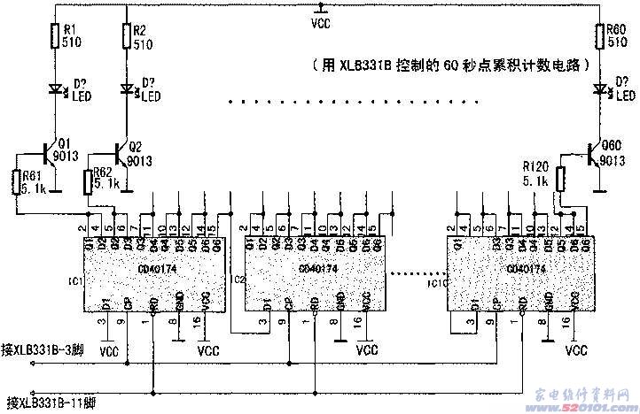

XLB331B完全兼容XLB331A。不同之处为XLB831B利用第3脚(秒闪)和第11脚组成60秒点累积 计数输出,如后页图,第3脚分钟秒闪位60个脉冲,通过外接移位寄存储器逐点点亮,当在60.5个脉冲时,11脚输出20 μs的低电平使寄存器全部清0。利用XLB331B的这一特点,可制成中间显示时间、星期,周围显示秒累积点的圆环形电子钟,效果更直观。如下图为CD40174组成的60秒点累积计数电路。在响铃时关闭各移位寄存器输出。
