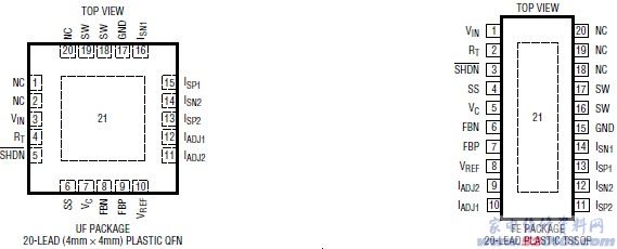

LT3477外观图

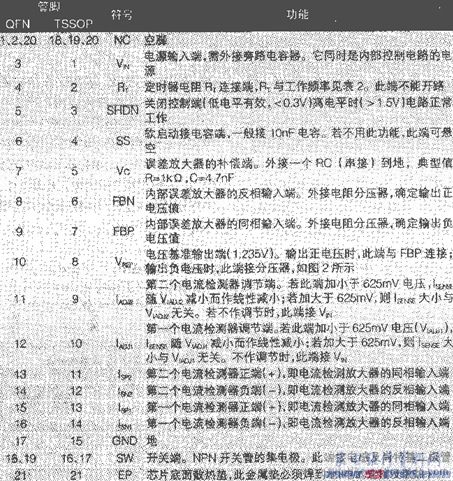

LT3477引脚功能

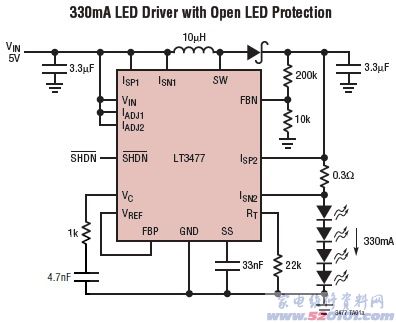

LT3477典型应用电路

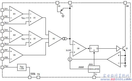

LT3477内部方框图
