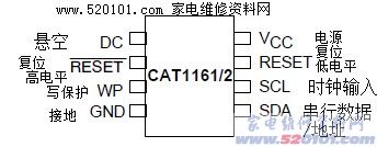

CAT1161引脚功能图

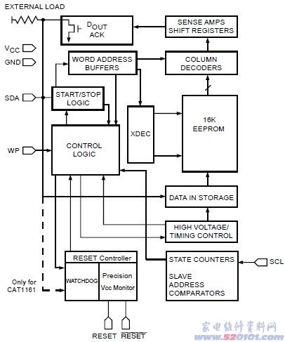

CAT1161内部方框图
CAT1161详细讲解:
CAT1161内部有16K位的EEPROM(2048字节),适用于一些数据量不大但需永久保存的场合。内部存储器采用I2C总线接口,与24C16的性能完全相同。I2C总线的特性与操作如下:

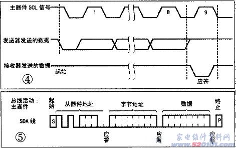

应答
一次数据成功传输后,每个接收器都必须产生一个应答信号。应答器件在第9个时钟周期将SDA线拉低。表明它已接收完8位数据。在接收完起始条件和从器件地址后,CATl 161产生 一个应答信号。若CAT1161被选中且执行的是写操作,则每接收完一个字节都产生应答信号。当CAT1161开始一次读操作时,每发送8位数据后监控数据线,等待应答,一旦接收到应答信号,CATl 161继续发送下一个数据,如果主控器不产生应答,CAT1161器件将停止数据传输,等待停止条件的到来。图4为应答时序图。
写操作
CAT1161的写操作有2种:字节写和页面写。
字节写:每次在指定位置写入1个字节数据(高位在前)。首先主器件向CAT1161发送起始信号和从器件地址(最低位置0)之后,然后等待应答信号,当应答信号来到之后发送地址的低字节,用以指定数据写到哪一个地址单元中,然后再次等待应答信号,当应答信号到来之后立即发送待写入的数据,当此次的应答信号来到之后发送停止信号。CAT1161进入写周期。在写周期内,CAT1161不响应任何操作。图5是字节写的时序图。

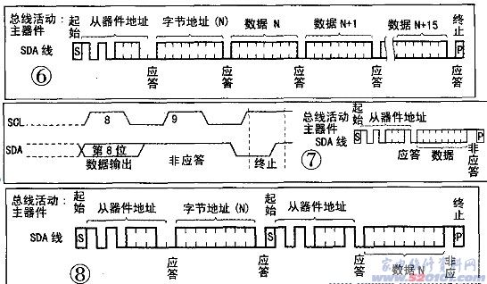

页写:页写和字节写操作很类似,只是主器件在完成第一次数据传送之后,不发送停止信号,而是继续发送待写入的数据。在每一个数据被写入之后,CAT1161都会发送出一个应答信号,主器件接收到这个应答信号之后即可进行下一次数据传送。当全部数据传送完成之后,再发送停止条件,结束整个数据传送过程。CAT1161支持16字节的页写。图6是页写的时序图。
各引脚功能详细解释
WP-写保护
若该管脚与VCC相连,则整个存储器阵列进入写保护状态,只能读。当管脚与GND相连或悬空时,可以对器件进行正常的读/写操作。RESET、RESET:复位I/O它们是开漏输出结构,作为复位触发输入端,一旦在这两个管脚上产生复位条件,器件起动工作,并将复位条件维持约200rns。RESET脚必须通过一个下拉电阻连接。而RESET必须通过一个上拉电阻连接。
SDA:串行数据
FC双向串行数据管脚,用于发送器件数据或从器件外接收数据。SDA管脚是开漏输出结构,可与其它开漏极或集电极开路输出进行线或。如果在1.6S之内SDA线上无数据传输,看门狗定时器溢出。
SCL:串行时钟
I2C串行时钟输入,串行时钟由主器件提供,一般为单片机。

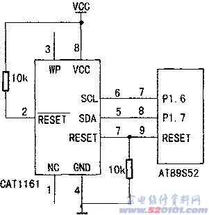

与单片机的连接
CAT1161采用I2C总线结构,与单片机连接较简单。对于高电平复位有效的单片机,将CAT1161的7脚通过一个10K的电阻下拉到地,然后连接至单片机复位引脚,图
中所示为AT89S52的9脚。
对于低电平复位有效的单片机,将2脚通过一个10K的电阻上拉至电源,然后连接至复位引脚即可。I2C总线结构的EEPROM存储器通过SDA和SCL线进行寻址读写,由于AT89S52的P1口内部带弱上拉,SDA和SCL线上没有接上拉电 阻,如果单片机的IO口没有上拉电阻,必须外接上拉电阻,两个上拉电阻一般选4K7或10k。

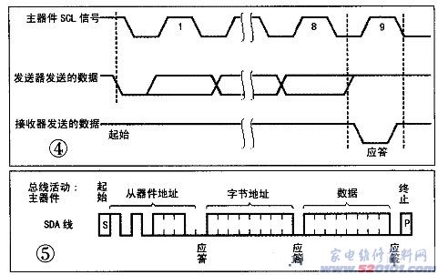

应答
写操作CAT1161的写操作有2种:字节写和页面写。
字节写:每次在指定位置写入1个字节数据(高位在前)。首先主器件向CAT1161发送起始信号和从器件地址(最低位置0)之后,然后等待应答信号,当应答信号来到之后发送地址的低字节,用以指定数据写到哪一个地址单元中,然后再次等待应答信号,当应答信号到来之后立即发送待写入的数据,当此次的应答信号来到之后发送停止信号。CAT1161进入写周期。在写周期内,CAT1161不响应任何操作。图5是字节写的时序图。 [Page]

立即/当前地址读
立即/当前地址读一般是和其它2种读操作结合起来使用。CAT1161芯片内部有1个地址计数器,它会保留接收到的最后1个地址并且自动加1,所以当使用当前地址读时,芯片读出的是前1个写入地址的下一个地址。当前 地址读的操作步骤如下:发送起始信号和对应的从器件地址(最低位为1,表示读),在收到应答信号之后就可以开始接收数据,接收完数据后不应答,再发送一个停止条件。图7为立即/当前地址读的时序图。
选择,指定位置读
选择/指定位置读是指定1个需要读取的地址单元,对其进行读取。其操作步骤是首先给出1个启动信号,然后给出从器件地址(最低位为O,表示写),在接收到应答信号之后发送1个指定的器件内部地址(地址低8位),然后等待应答,当应答到来的时候不发送停止信号而是发送1个启动信号和1个从器件地址(最低位为1,表示读)。当收到应答信号时,就可以接收到需要读取位置的字节数据,接收完成之后发送1个停止信号。图8为选择\旨定位置读的时序图。

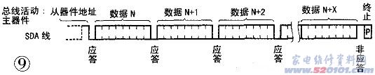

连续读
连续读可以由选择读或者当前地址读起动。接收器件收到1个数据之后,不发送停止信号,而是发送1个应答信号.以示需要更多的数据。
CAT1161接收到这个应答信号之后,自动把地址加1,然后继续发送该地址对应的数据,直到接收器件不发送应答信号,而是1个停止信号。需要注意的是,CAT1161在没有接收到应答信号而是接收到一个停止信号之后,就立即停止向外部送数据。连续读过程中,当地址计数器的值超过了器件的最大地址之后(2047)。会自动溢出,从最低地址开始送数据。图9为连续读的时序图。
