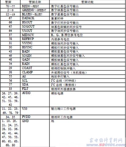

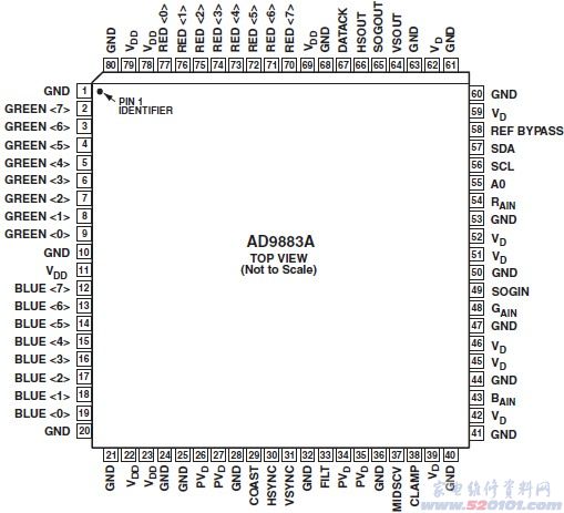

引脚功能详细说明

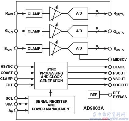

AD9883A内部方框图
