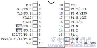

概述:STC12C2052是宏晶科技生产的一款单片机, STC12C2052系列单片机是单时钟/机器周期(1T)的兼容8051内核单片机,是高速/低功耗的新一代8051单片机,全新的流水线/精简指令集结构。它为双列直插、贴片20脚封装。
