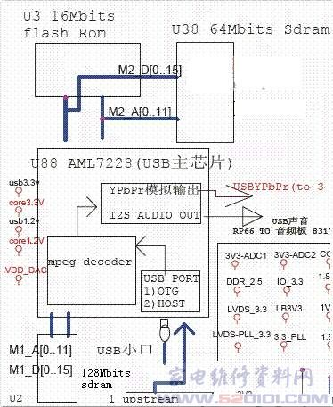

概述:AML7228是AmlogIC 公司生产的一款解码芯片,该芯片具有MPEG-1,MPEG-2,MPEG-4和RealVideo 解码功能,即可以支持以上编码的视频文件,同时还支持HVD 视频文件。支持丰富的音频格式,如MPEG、LPCM、Dolby、AC-3 5.1,HDCD,MP-3,WMA,AAC,RealAudio 和FLAC等格式。
AML7228 外围有一片32MbitsFlash(U3),一片64Mbits SDRAM(U38),一片128Mbits SDRAM(U2),一片复位IC (U16)以及一个27MHz的晶振Y2。Flash_U3 存放Uplayer 和酷K 的程序,与主程序是分开的。在AML7228 正常工作后,需要用2 片SDRAM来存储数据以及代码的执行,时钟速率达166MHz。视频输出是模拟信号输出,通过Y、PB、PR 的方式输出给主IC。音频输出以I2S 的方式输出给STV8357。
