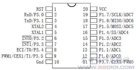

概述:STC12C2052AD是宏晶科技生产的一款单片机, STC12C2052系列单片机是单时钟/机器周期(1T)的兼容8051内核单片机,是高速/低功耗的新一代8051单片机,全新的流水线/精简指令集结构。它为双列直插、贴片20脚封装。
一、STC12C2052AD特点
1.增强型 1T 流水线/ 精简指令集结构 8051 CPU
2.工作电压:2.4V - 3.8V / 3.4V - 5.5V
3.工作频率范围:0 - 35 MHz,相当于普通8051 的 0~420MHz
4.用户应用程序空间512 / 1K / 2K / 3K / 4K / 5K 字节
5.片上集成 256 字节 RAM
6.15 个通用I/O 口,复位后为: 准双向口/ 弱上拉;可设置成四种模式:准双向口/ 弱上拉,推挽/ 强上拉,仅为输入/ 高阻,开漏
8.共2 个16 位定时器/ 计数器
9.PWM(2 路)/PCA(可编程计数器阵列)
10.ADC, 8 路8 位精度
11. 通用异步串行口(UART)
12. SPI 同步通信口, 主模式/ 从模式
13.看门狗
14.内部集成 R/C 振荡器,精度要求不高时可省外部晶体
15.ISP/IAP
16.工作温度范围: 0 - 75℃ / -40 - +85℃
17.封装: PDIP-20,SOP-20(宽体),TSSOP-20
三、STC12C2052AD典型应用电路
用户在自己的目标系统上,如将P3.0/P3.1经过RS-232电平转换器 转换后连接到电脑的普通RS-232串口,就可以在系统编程/升级用户软件。建议如果用户板上无RS-232电平转换器,应引出一个插座,含 Gnd / P3.1 / P3.0 / Vcc 四个信号线,当然如能引出Gnd / P3.1 / P3.0 / Vcc / P1.1 / P1.0 六个信号线为最好,这样就可以在用户系统上直接编程了。关于ISP编程的原理及应用指南详见“STC12C2052AD系列单片机 ISP 编程原理 使用说明”部分。另外我们有标准化的编程下载工具,用户可以在上面编程后再插到目标系统上,也可以借用它上面的RS-232电平转换器连接到电脑,以做下载编程之用。编程一个芯片大致需2秒到3秒钟,速度比普通的通用编程器快很多,故无须买通用编程器。
