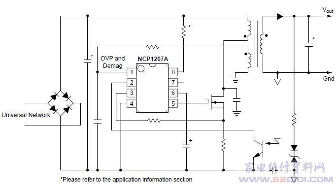

概述:NCP1207A是ON Semiconductor公司生产的一款准谐振模式PWM控制开关电源芯片。它为SO-8和PDIP-8形式封装。
三、NCP1207A功能和特点
.动态自供给(DSS).
.电流模式控制.
.临界模式,准谐振工作原理.
.过负载保护,过电压保护
.依据负载的不同,开关脉冲序列ON/OFF时间不同.
动态自供给(DSS):
传统开关控制器必须在高电压直流导线与其芯片VCC之间连接一个电阻,以用于启动。NCP1207的高电压引脚可以直接连通到高电压导线上,不但确保了正确、无损耗的启动序列,而且可以不依赖辅助绕组而工作。在二次重构方式待机时,DSS维持了NCP1207的Vcc供给,从保证了DVD,电视机等在待机状态下,机器内的MCU的正常工作电压。
电流模式控制.
每个开关周期的电流检测,以帮助我们防止开关变压器的初级过电流引起开关变压器的铁芯饱和而产生的电源供应器不良.
临界模式,准谐振工作.
所谓临界是指由NCP1207构成的电源变换器在任何输入,输出条件下,电源变换器都不会进入电流连续模式.它的实现是通过辅助绕组来检测过零电压, 这样确保开关变压器的磁芯完全复位.通过附加响应延迟电路,再重新开启MOSFET,此时MOSFET是在最小电压下开通,称此种开关方式为准谐振工作.在这种工作方式中,因MOSFE是在最小电压下开通,在小功率应用中减小了开关损耗的同时也减小了电磁骚扰.
过电压保护
通过设定和调整辅助绕组的感应电压与NCP1207 PIN1脚上的设定电压7.2V比较.如果辅助绕组上感应的电压超过7.2V.则NCP1207进入过电压锁定状态.同时NCP1207 PIN 6 引脚的电压由VCC 电压降至4.0V.只有使用者重新拔下和插入主电源插座电源才能重新启动.
过负载保护
通过不断的监测反馈环节的电压情况来确定输出电压是否出现过载.
