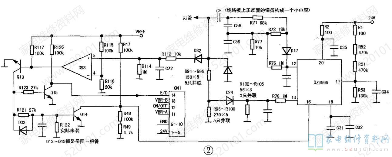

概述:OZ9966是一款用作于液晶背光电路控制IC芯片,它采用24引脚SOP封装工艺,其第15脚是保护动作延时时间控制脚,去保护方法是对地接一只15kΩ电阻后,15脚外接电容的充电电压就达不到2.9V,芯片也就失去了所有的保护功能。
一、OZ9966引脚功能
二、OZ9966典型应用电路
下图是OZ9966在东芝32A3000X液晶电视背光电路的应用,其详细的外围电路解说以及去保护方法,请参考《东芝32A3000X液晶电视背光启动困难的故障维修》一文。
