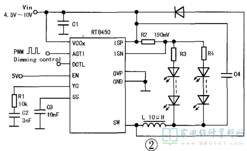

1.降压型驱动电路
采用RT8450的降压型LED驱动电路如图2所示。在该电路中,LED串联以后的正向压降之和应小于输人电压(VIN),肖特基二极管D1的耐压应高于VIN。
该电路的调光方式采用数字转模拟调光方式,从DCTL端送人的PWM信号,经过C4和IC内部电路组成的积分电路平滑滤波后,变成了模拟信号,于调整R2上的压差,从而实现输出电流的调整。PWM信号的频率可高达50kHz,以便使输出电流保持较高的稳定性。用频率高于20kHz的信号对输出电流进行调整,能避免对音频电路的干扰。
若要实现模拟信号调光方式,则ACTL端不接电容C4,而改接直流电压调节端。实验证明:若ACTL端的电压在0.3V~1.2V变化,则R2上的压降在0~120mV间变化;当ACTL端的电压低于0.3V 或高于1.2V时, R2上的压降均不再变化。

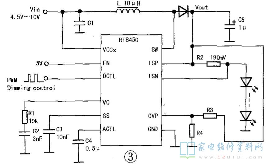

2.升压型驱动电路
当串联LED的正向电压之和高于VIN时,就应采用升压方式,其典型应用电路如图3所示。在此电路中,肖特基二极管D1的耐压和C5的耐压必须高于输出电压(VOUT)的最大值。

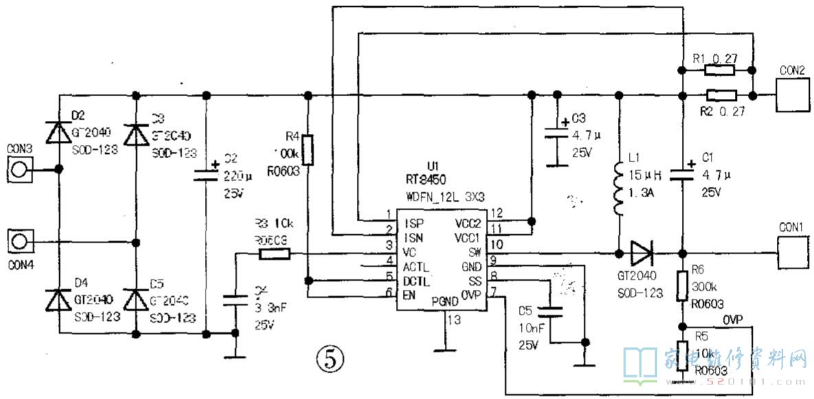

在目前的LED照明市场上,很多LED灯具采用传统的MR16灯头(标准规格卤素反射灯的灯头),其供电标准为AC12V,但实际上由于电网电压的波动以及电子变压器的工作状态变化,其输出电压有时很不稳定,可在几伏到30V之间变化,具体的变化范围与电子变压器的具体设计有很大关系。在这种情况下,若采用降压型LED驱动电路,当输入电压较低时,就不能满足LED驱动要求,尤其是驱动3只以上WLED.串联的灯串时,LED灯会明显闪烁。因此,这类照明电路多采用升降压型LED驱动电路,如图5所示,这样不仅很好地避免了LED闪烁问题,还能让驱动电路与各种电子变压器更好地匹配。

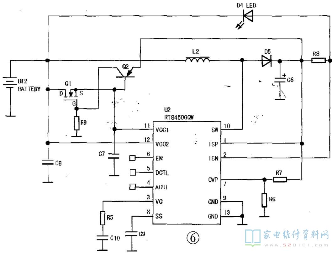

一款用太阳能电池驱动LED的电路如图6所示,该电路采用肝降压型驱动方式,Q1、Q2、R9组成的供电切换电路,空载时,电池两端电压较高,该电压让RT8450启动工作,一旦RT8450开始工作以后,RT8450的供电来自输出电压端,这样该电路一直可正常工作, 直至电池电能全部耗尽时为止。
RT8450设有VCC1和VCC2两个电源端:VCC1是给整个器件供电,使用时应连接到给LED供电的电源端上,其电压范围是4.5V~ 40V,最高不能超过45V。VCC2是内置开关管的基极驱动电源端,通常情况下,VCC2与VCC1端相连,以获取驱动电流,图2~图4就是采用的这种方式。由于该芯片内置开关管的β值约为70,所以vCC2端所吸收的电流约为lc/70。这样一来,通过VCC2端所消耗的功率约为vCC2XIc/70, 在负载电流较大的情况下,该功耗也较大。

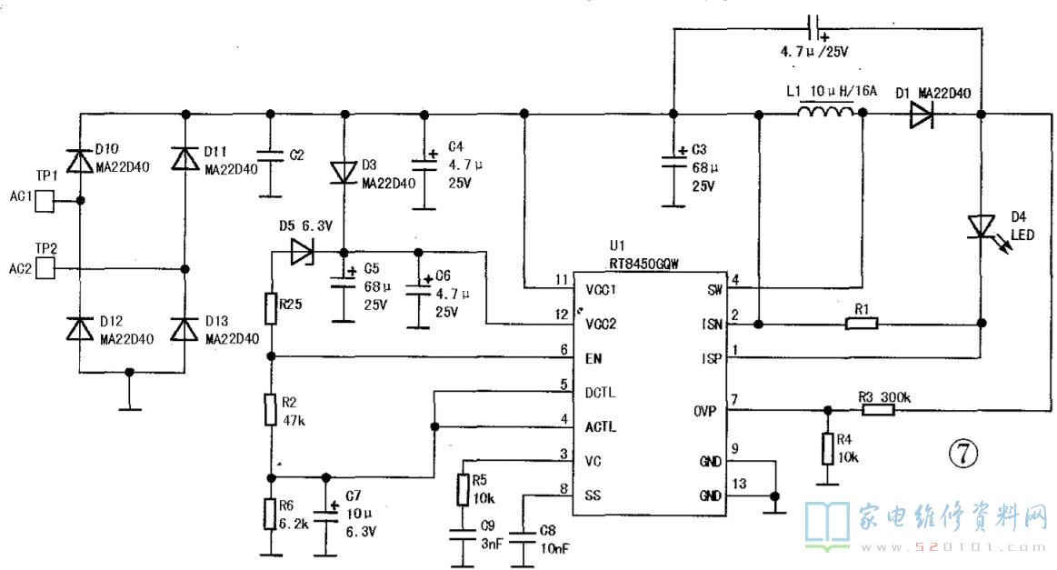

为了减小这一无谓的功耗,当系统中有另外的电源存在时,可以考虑使用第二电源来为VCC2供电,其最低供电电压可低至3V。一款支持可控硅调光,且对多种电子变压器有很好适应性的LED驱动电路如图7所示,其AC1、AC2端连接输出电压约为AC12V的电子变压器或普通变压器。经D10~D13整流所得的脉冲电压,通过D3给C5、C6充电,使得VCC2端电压能维持在5V左右,这样就可以保证RT8450正常工作,即便RT8450的vCC1端的电压瞬间大幅跌落。D5、R25、R2、R6和C7组成使能及电流控制电路,其参数决定LED在输人多高电压时开始发亮,输入多高电压时亮度达到最亮。

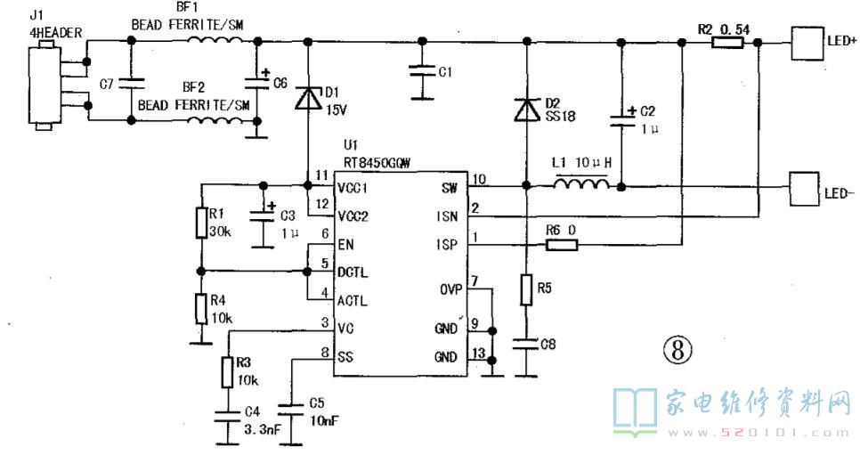

5.高输入电压驱动电路
由于RT8450的工作电压范围是4.5V~40V,若要将该芯片用于输人电压高于40V的电路中,则需要在输入电路中加人降压元件。一款采用RT8450用于驱动12只350mA的WLED的电路如图8所示,输入电路为48V,15V稳压二极管D1就起到了降压作用,使得RT8450的VCC端供电约为33V,已符合其供电要求。
