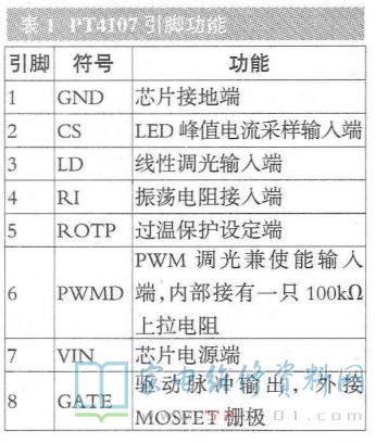

一、芯片特性简介

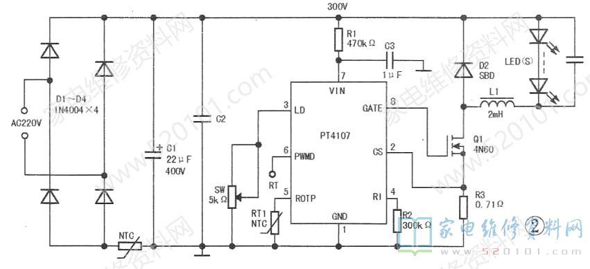

选择热敏电阻时,要根据热敏电阻的温度特性以及系统的合适保护点进行选择。推荐选用50kΩ的NTC热敏电阻,此时MOS管热保护温度约160°C。
PT4107可以采用PWM和线性电压两种方法进行调光。当采用PWM调光时,外接的PWM脉冲频率应为芯片振荡频率的1/100~1/50,开/关速度必须大于人眼的视觉暂留时间,一般高于70Hz就基本看不见调光闪烁。例如:芯片振荡频率是100kHz,调光频率可选为1.5kHz,变化频率为100Hz。
线性电压调光是给③脚外加一个0~0.25V的直流电压,电压的大小正比于亮度,也可以直接在③脚与地之间接一只5kΩ的电位器调光。
二、应用电路分析
如果要求该驱动电路具有LED软启动功能。可以在③脚外接的电阻两端并联电容,并尽可能使③脚电压的上升速度与LED电流上升速度一致。

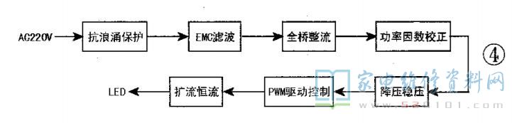

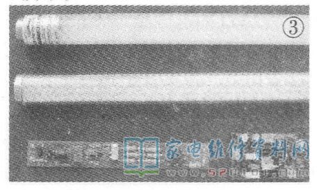

一款采用PT4107的全电压(AC85V~245V)20W LED日光灯如图3所示,其电路由抗浪涌保护、EMC滤波、全桥整流无源功率因数校正(PFC)、降压稳压PWM驱动控制、扩流恒流等电路组成,如图4所示。

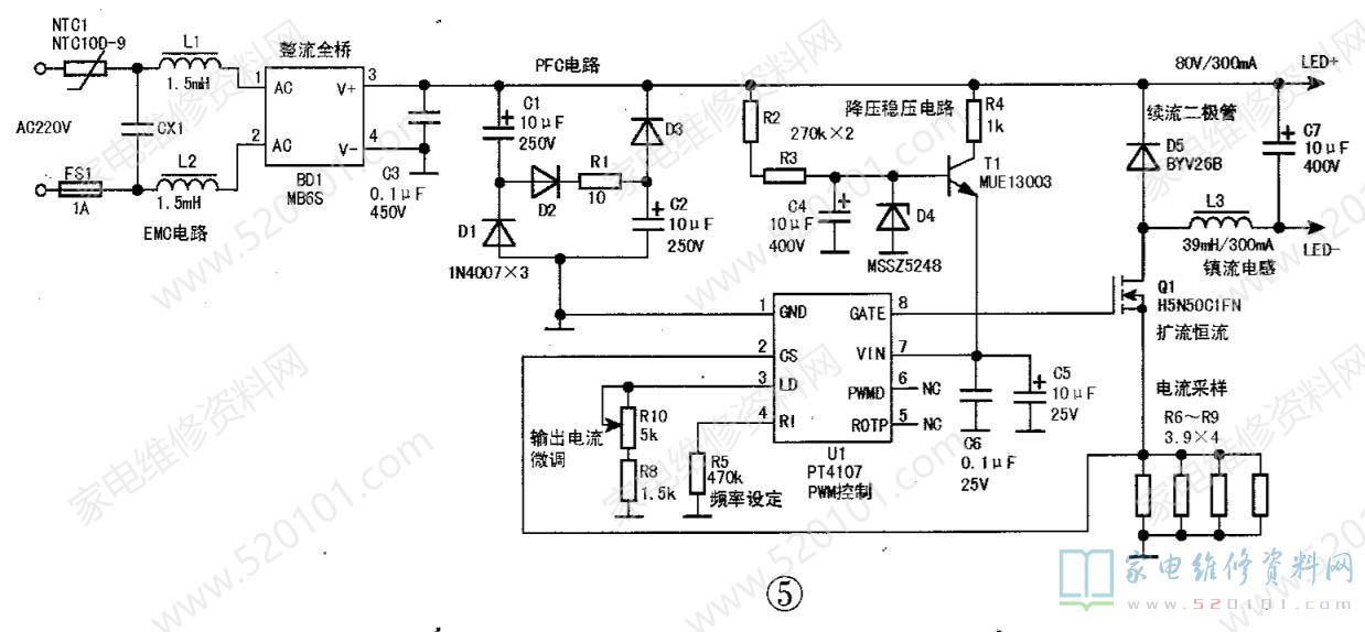

1.恒流输出电路
U1和功率MOS管Q1、镇流功率电感L3、续流二极管D5组成降压稳压输出电路。U1采集电流采样电阻R6~R9上的峰值电流,由内部逻辑在单周期内控制⑧脚输出信号的脉冲占空比,从而实现恒流控制。输出恒流与D5、L3的续流合并后供给LED。改变电阻R6~R9的阻值可改变整个电路的输出电流,但D5、L3也要随之改动。R5是芯片振荡电路的一部分,改变它可调节振荡频率。
本电路的参数是按22只0.06W的LED串联、15串并联,即共驱动330只0.06W的白光LED,每串LED的电流是17.8mA,设计输出电压为36V~8OV/250mA,在实际应用中,若要改变LED的数量,则需要对R6~R9的阻值进行调整。
值得一提的是,续流二极管D5定要选用快恢复二极管,并且其额定电流应是LED光源负载电流的1.5~2倍。在本电路中,要选用额定电流不小于1A的快恢复二极管。如果此处选用普通二极管,如1N4001、1N4007等,则工作时会损坏。电位器RT在本电路中不是用来调光,而是用来微调恒流源的电流,使电路达到设计功率。由于器件的分散性,批量生产的每一块电源板的输出电流会略有不同,在生产线上可用此电位器来调整每块电源板的输出电流,以保证电源板的稳定性。
2.开关频率设定
U1的开关频率取决于电感I3和输人滤波电容器C1、C2、C3的大小,若开关频率过高,虽然可以选用更小体积的电感和电容,,但这时Q1的开关损耗也将增大,即会导致工作效率下降。
对于输入AC220V的电源来说,频率为50kHz~100kHz是比较,合适的。
在图5中,PT4107的开关频率可由电阻R5设定,其计算公式为:f=25000/R5 (kHz),当R5=470kΩ时,f=53.2kHz。3.无源功率因数校正电路

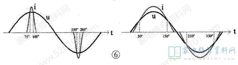

市电经普通的桥式整流后输出的电流是脉动直流,即电流不连续,谐波失真大,功率因数低。因此,在图5中设有低成本的无源功率因数补偿电路,这个电路叫做平衡半桥补偿电路,C1和D1组成半桥的一臂,C2和D2组成半桥的另一臂,D3和R组成充电连接通路,利用填谷原理进行补偿。滤波电容C1和C2相串联,电容上的电压最高充到输人电压的一半(VAC/2),一旦线电压降到VAC/2以下,二极管D1和D2就会被正向偏置,这样使C1和C2开始并联放电。这样一来,正半周输人电流的导通角从原来的75°~105°上升到30°~150° ;负半周输人电流的导通角从原来的255°~285°上升到210°~330°,如图6所示。
与D3串联的电阻R有助于平滑输入电流尖峰,具有浪涌缓冲和限流功能,还可以通过限制流人电容C1和C2的电流来改善功率因数。采用这个电路后,系统的功率因数从0.6提高到0.89。
